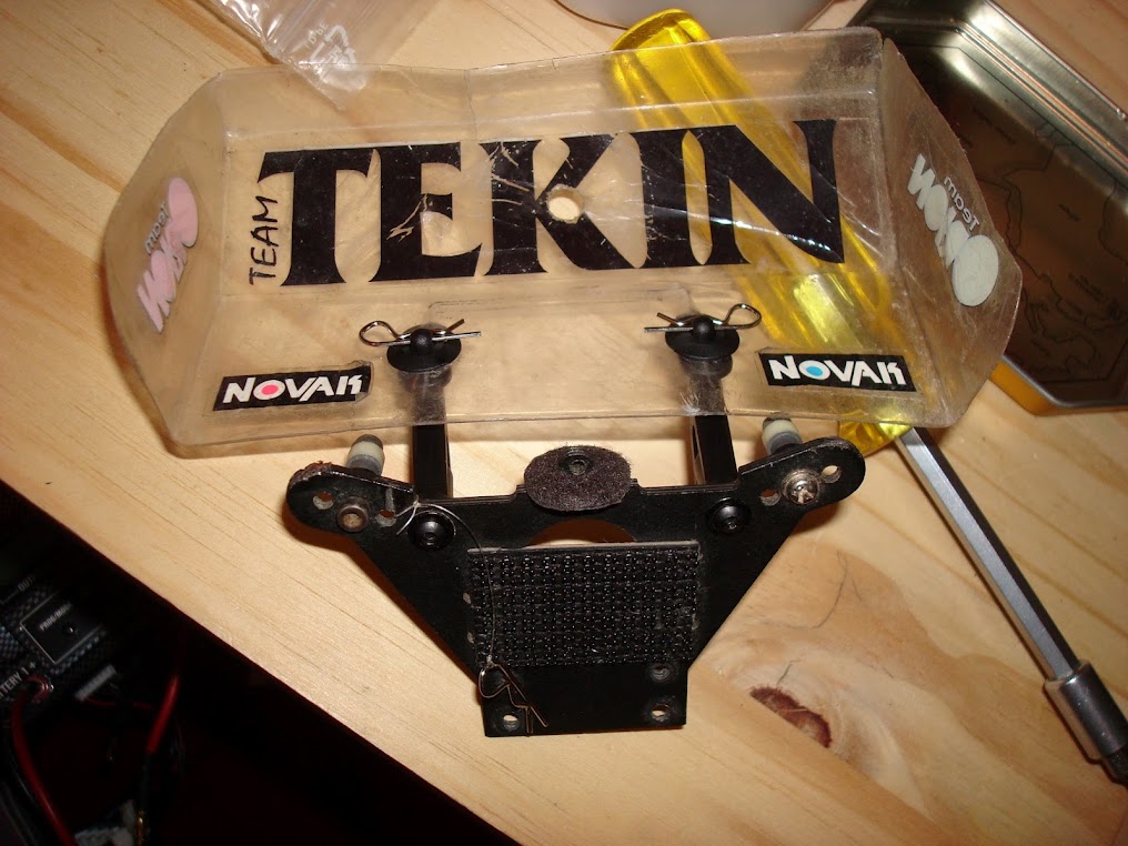

->4eme marre de la corde piano qui se deforme! j'ai donc adapté le support d'aileron du LOSI22 sur lequel l'aileron est amovible (pratique pour accéder au trou de réglage du dif a bille)

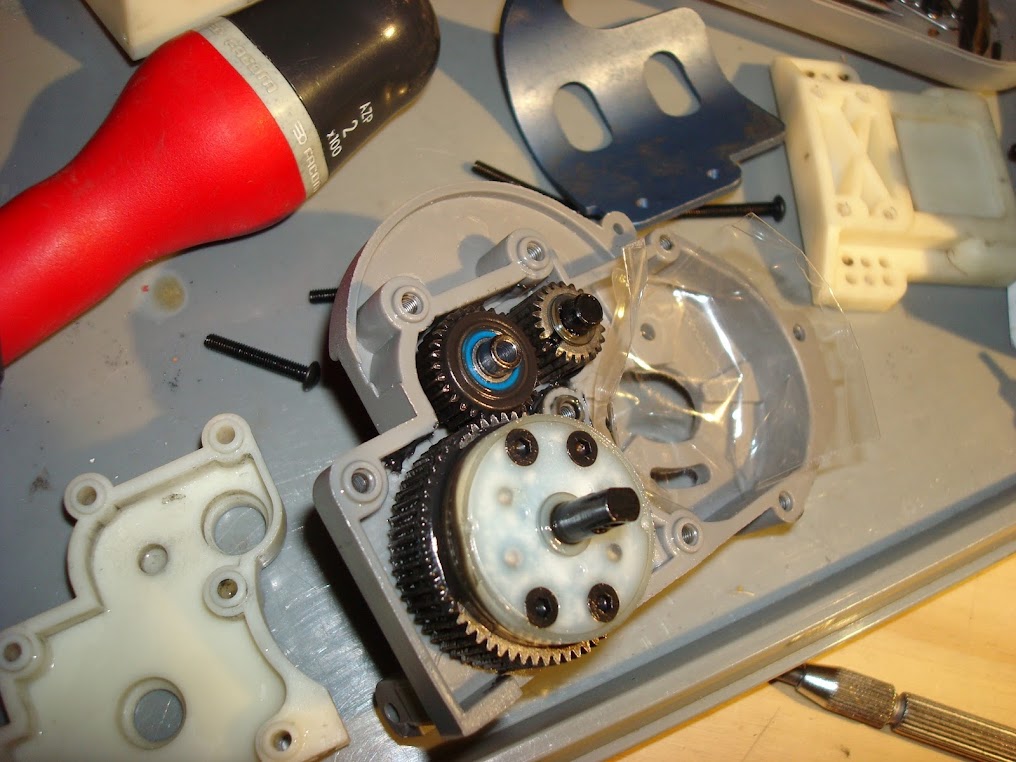

->5eme Suite a mes problèmes de transmission "fumées", j'ai étudié la possibilité de monter une transmission de Bandit VXL et ses pignons en metal. Le problème est que je n'avais pas assez de points fixation pour cette nouvelle transmission, par contre j'avais remarqué en cherchant des pièces de traxxas la similitude de la transmission du Bandit VXL avec le TRAXXAS Eagle des année 90. Je me suis donc renseigné sur les 2 transmission et ! se sont les même sachant que le châssis du EAGLE est très similaire au TRX 1. J'ai donc acheté sur site d’enchère bien connu une vieille transmission de EAGLE et une transmission de Bandit VXL dans laquelle j'ai prélevé les pignons et le dif en Metal. J'ai aussi du faire de nouveau trou dans la gear box du EAGLE.
Transmission de bandit VXL (31USD)
Perçage de gear box du EAGLE (lot de piece pour 10USD)
installation des pignons et du dif Bandit dans la gear box du EAGLE, ainsi que du support moteur du EAGLE.
