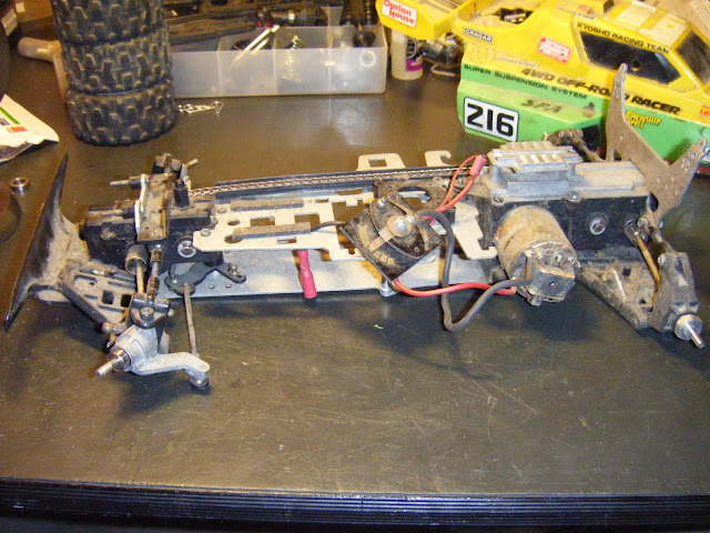

Place aux photos Ãà l' arrivée du châssis
Un bon vieux variateur mécanique de l' époque :D

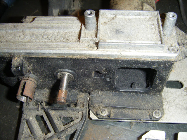

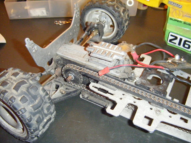

Vue sur la cellule arrière avec l' axe de sortie de transmission bien rouillé!
Cet axe monté avec la poulie seront remplacés lors du remontage par un système d' option avec la roue libre :hehe:

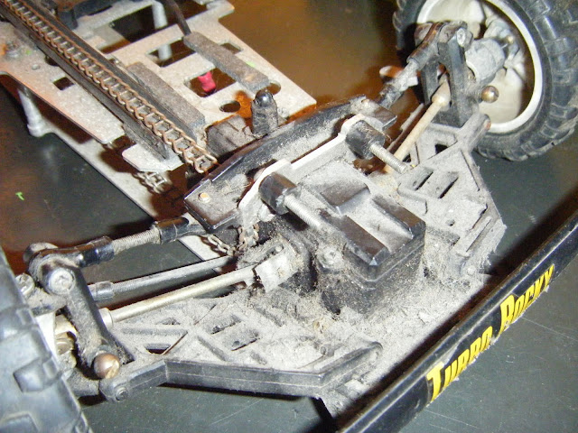

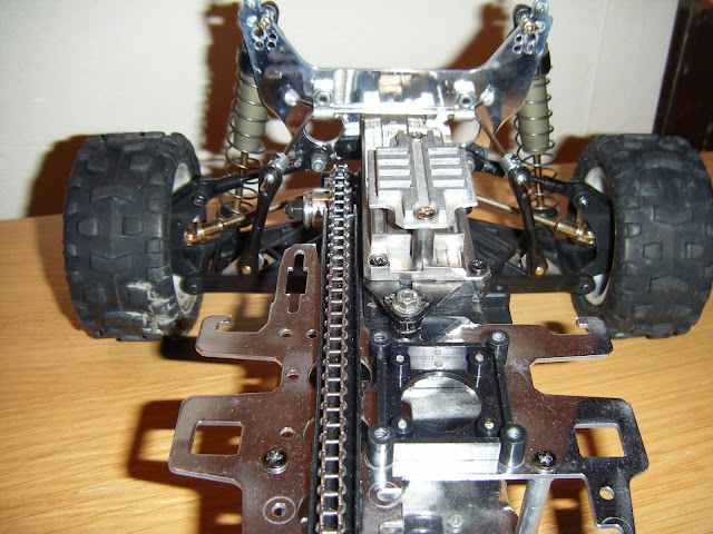

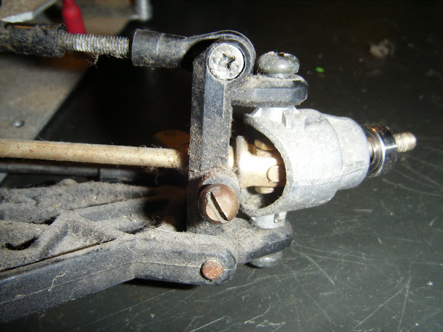

Vue sur la cellule avant, heureusement je ne suis pas allergique à la poussière!

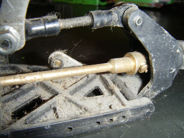

Ce modèle était équipé d' origine de cardans homocynétiques devant comme derrière :o

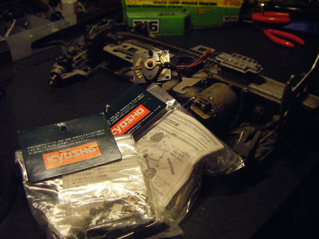

Le lot de pièces neuves, roue libre, jeux complèt de barres antiroulis, etc...
Le démontage a commencé!

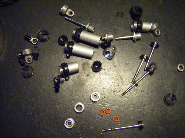

Les amortisseurs platinum en cours de restauration!
Je n' ai qu' un bourrage (joint orange) par amortisseur et une rondelle en nylon pour limiter le jeux!
Ne devrais-je pas avoir deux bourrages comme sur les gold shock?

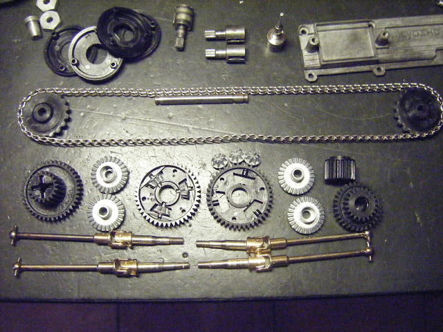

La transmission après un long passage dans le bain à ultrason!
Curieusement j' avais une poulie de 18 et une de 19 dents alors qu' il n' y a pas de différence dans les cascades d' engrenages devant comme derrière!
en lisant le manuel j' apperçoit qu' effectivement le modèle était fourni avec 3 poulies dont deux de 18 et une de 19 qu' on pouvait mettre a l' avant ou à l' arrière.
Selon la position de la poulie de 19 par rapport à la 18 (devant ou derrière) ça faisait tourner le train avant ou l' arrière plus rapidement que l' autre! :o :o :o
Je n' arrive toujours pas à comprendre le but de cette manœuvre appart si ce n' est pour bouffer la transmission!
heureusement en achetant le système de roue libre il m' a été fourni avec une poulie de 18 dents donc je pourrai rééquilibrer la transmission sans frais supplémentaires!

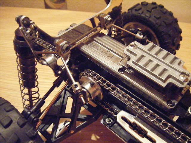

En parlant de transmission voici une magnifique cascade d' engrenages comme je les aimes :love: (je ne suis pas devenu horloger pour rien) nettoyée et en cours de remontage.
Malgré la différence de poulies elle est restée parfaite sans aucune ride devant comme derrière :smoke:

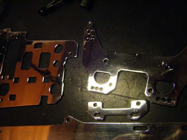

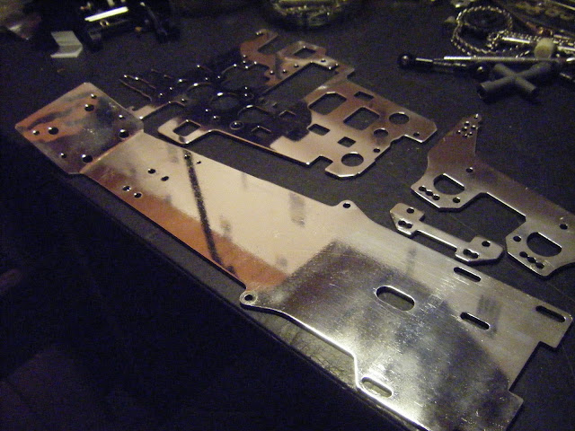

Lors d' une restauration j' essaye toujours de trouver des trucs pour aller plus vite ce qui me permet d' en restaurer de plus en plus!
Avant je me cassais le C.. à passer les pièces alu (comme les supports d' amorto pas ex) au papier émeri 600, 800, 1000, ...
J' en avais grave marre de perdre mon temps et de l' huile ce coude :x
Bien-sûr j' ai une solution!
Une brosse à polir montée sur mon tour avec une pâte de polissage spéciale que j' utilise pour repolir les boîtiers et bracelets de montres! :hehe:
le résultat est assez pas mal du tout mais attention ça crame les doigts :D
Je devrai la remonter avec des gants maintenant pour éviter les traces de doigts :ttt:

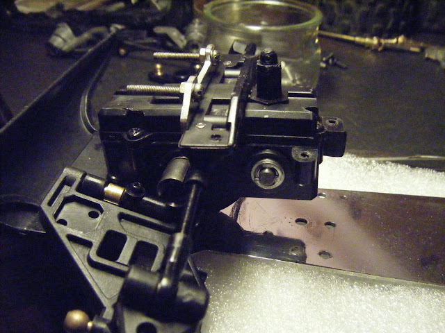

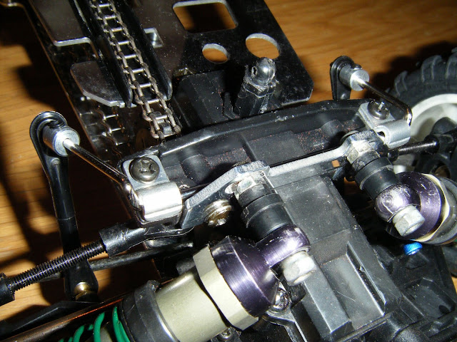

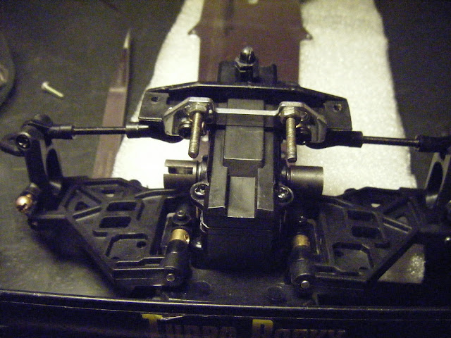

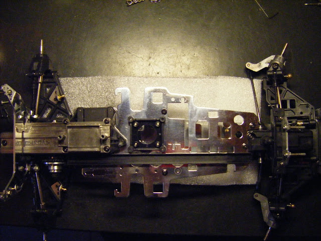

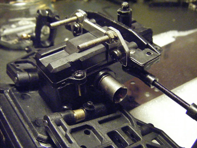

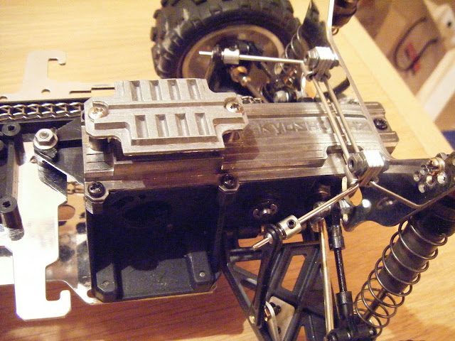

Le remontage du train avant
Le remontage se poursuit

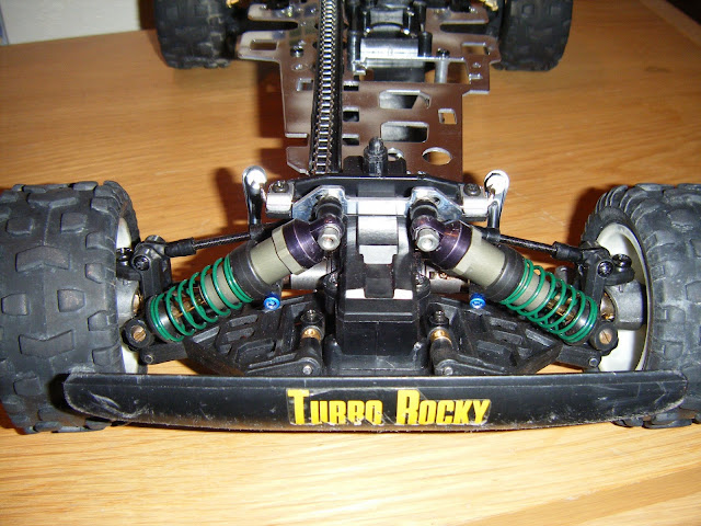

Le voila remontée, je lui ai mi des amortisseurs d' origine inconnue (reçu avec un lot de pièces pour lazer zx-r)
le temps de finir la restauration des platinum.
Les jantes sont celles reçue avec le T Rocky à mon avis n' appartenant pas à ce modèle mais plutôt a la série des optima mid, donc, elles seront changées.
Les pneus quant à eux sont bien ceux du turbo Rocky
Reste aussi à changer le pare choc, il devrait arriver cette semaine avec les nouveaux joints des amortos platinum!

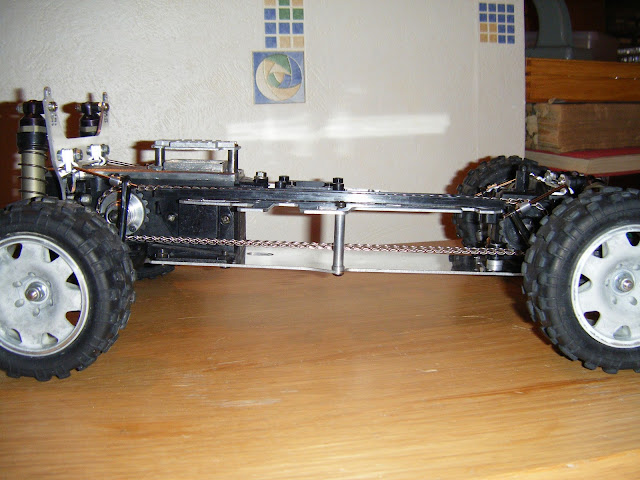

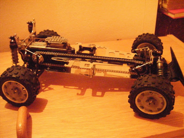

Le voila enfin monté avec les amorto platinum d' origine :smoke:
Cette restauration a probablement été la plus longue mais aussi l' une des plus intéressante que j' ai effectuée.
Reste encore à peindre une nouvelle carrosserie :top:

pour les joints ( bourrage ) ils ne coulissent pas sur le piston :ttt: si ? le diametre interieur a l air grand ;)
optimamidpower
Messages : 492
Re: Kyosho Turbo Rocky rejaillit de la poussière!
Message par optimamidpower »
Effectivement, les bourrages sont plus grand que ceux des gold shock par exemple!
Ceux-ci ne coulissent pas directement sur le piston mais sur le tube qui se place sur le piston, c' est pourquoi il y a des petit joints noir sur le piston qui permettent une étanchéité entre celui-ci et le tube!
Bref la conception de ses amortisseur me laissent perplex, je préfère largement la conception des gold nettement plus fiable en plus!
