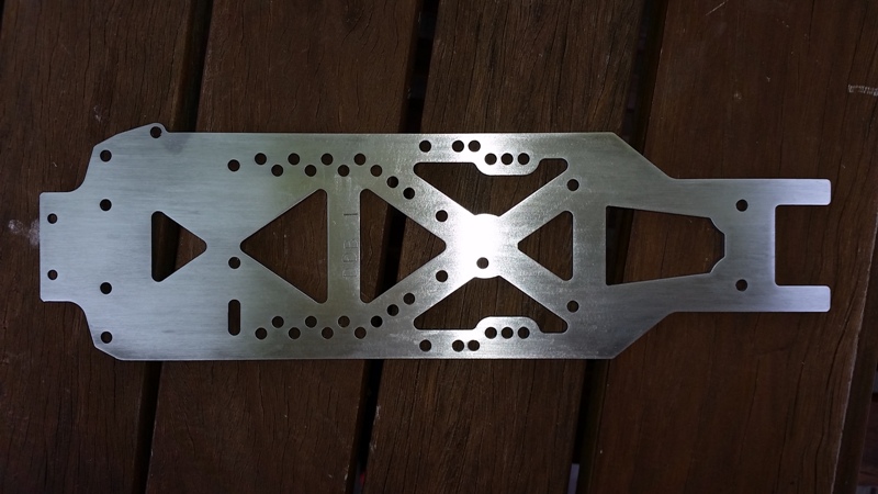

WORK IN PROGRESS :
Chassis fraisé... en cours de ponçage avant la frappe. :smoke: :smoke: :smoke:

Alors pour vous mettre l'eau à la bouche, enfin j'espère....
Les chassis sont tous fraisés, frappés, poncés et dérochés. J'ai commencé le brossage final, ça donne ça :
après j'attaque les colonettes J7b et J11 ..... :top:
Je me suis aperçu qu'il manquait un trou sur tous les chassis, il a fallu le faire.... je regarderais lundi ce qui c'est passé, mon plan est correct.
Allez courage pour la suite.... ( oui, oui, je m'encourage seul, mes mains vibrent encore toutes seules)
Chaque chassis à un petit défaut, c'est du fait main, mais globalement, je suis content.

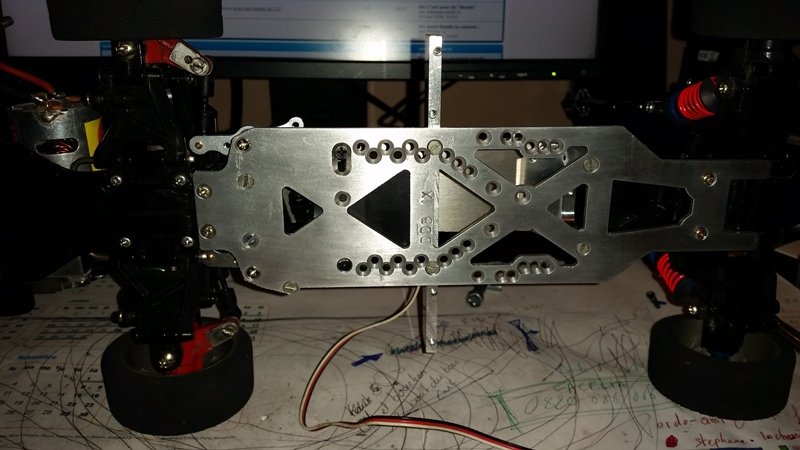

Bon on y est... des photos valant mieux qu'un long discours.....
Avec l'équipement électro à ranger :
Toute nue :
j'ai monté mon proto de barre pour fixer l'accu, il manque les bavettes et les velcros (ou les colliers nylon, je sais pas encore)

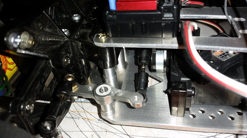

En tout cas tous ça se monte, tous le monde peut respirer. Cependant 2 surprises.
1- La pièce J6-10 ne sert à rien en l'état pour le montage en FF01, elle ne servira que pour le TA02. Du coup, elle est modifiable et facile à travailler au cutter par exemple. Les "plot" peuvent se couper pour servir de calle pour les vis qui plonge dans la cellule AV et fixe la platine. Pour la TA02, la butée est modifiable aussi en cas de besoin, du coup.
2- La géométrie des tringles de direction est completement à revoir, mais ça je m'en doutais
Pour le reste tout se monte au 1/4 de poil de cul. Du coup, vu qu’aucune pièce n'est identique, il se peut que pour un montage plus libre un petit coup de lime ou de papier de verre aide à un montage avec un poil de jeu. La mienne aura le droit à un petit ponçage sur l'arrière de la platine.
Pour ma part, j'ai commencé par fixer les pièces J7 (a+b), J11 et la J12 Manobet.
Détail pratique : le tableau de visserie
Je serais tenté de dire que pour le TA02, c'est la même, mais, à vérifier pour la fixation de la platine à l'avant avec la pièce J6-10 s'il faut pas de vis de M3x25 métrique à la place des M3x20 métrique.
Note : métrique = vis standard pour le métal, plastique = vis classique Tamiya dite auto-taraudeuse.
Attention : les colonnettes J7b et J11 ne sont pas taraudés de part en part mais seulement sur 10 mm de chaque coté.
A propos de la visserie, a titre perso, si quelqu'un avait de quoi me faire 2 kits de visserie avec les mêmes têtes ( genre cruciforme, ça me va bien)
je suis preneur car là j'ai fouillé dans toutes mes boites et j'ai eu du mal à trouver 2 vis identiques à chaque fois, d'ailleurs si vous regarder bien pour la fixation des cellules, j'ai même pas de tête fraisé.... la honte... donc appel au secours !!! 8-) :-D
Voilà, je voulais finir le gros du montage avant d'envoyer les colis, c'est chose faite. Demain, je prépare les colis, ma femme à oublier les cartons à son travail :french:
Voilà, je crois que c'est tout, j'ai plus qu'a préparer les colis.
Si vous avez des questions, je suis là...
