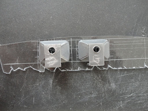

:top: :top: & :love: :love:
Super travail, ils sont vraiment bien réussi !! Tu as fait comment pour graver le plexi ? (avec quoi ?)
lemecanodejante
Messages : 3378
Re: PROJET Hilux stepside sur base bruiser! (news du 31/03)
Message par lemecanodejante »
merci!...... juste une pointe à tracer ;)

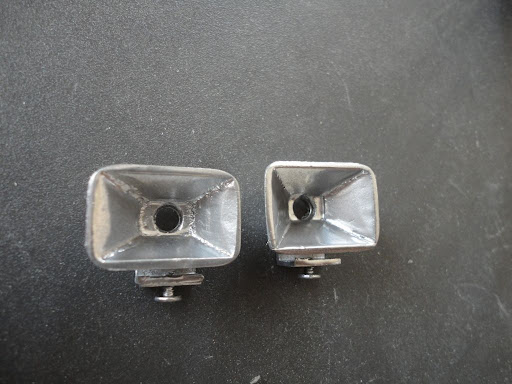

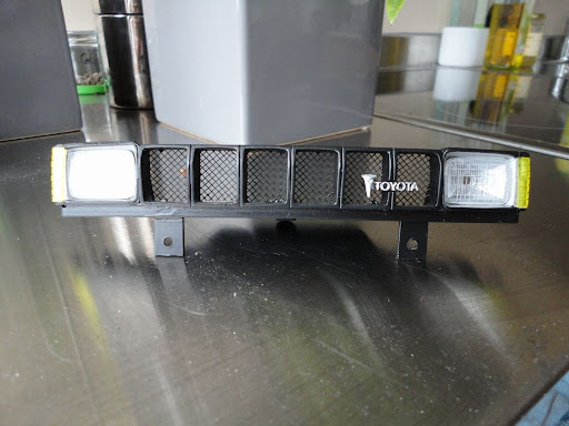

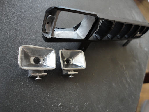

j'avance bien sur les peintures et à part les HUB la mécanique est prete aussi!
les phares :
la calandre finie avec l'emblème "made by" didier et les clignotant en jaune pour coller a l'idée d'un hilux old school ;)
la bombe de chrome trouvée chez norauto rend pas si mal je trouve :)
A+ pour la suite du remontage final :top:
