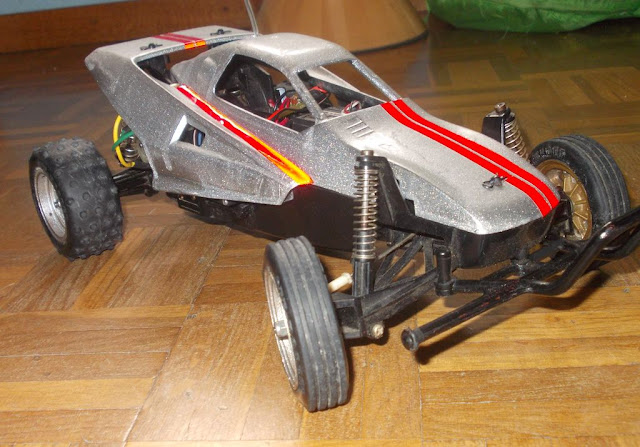

J'envisage de changer les jantes avant de mon grasshopper II et de ma super Hornet, est-ce que vous savez si les jantes de l'astute sont compatibles ?
Même question pour les jantes de la hotshot .
Merci

Oui aucun soucis. Juste prévoir des adaptateurs hexagone derrièremaxarrow a écrit : 02 mars 2020, 22:05 Bonsoir à tous,
Merci

et à l'avant, ça passe avec les fusées actuelles ?

Oui pas de soucis devant
