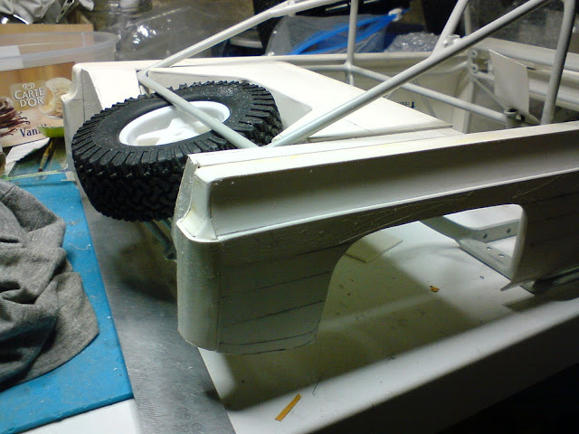

lemecanodejante
Messages : 3369
Re: Chevy Baja replica (John Boyer tube chassis)
Message par lemecanodejante »
franchement c'est très facile!... l'outillage nécessaire:
- 1 crayon fin,
- 1/des réglets de précision,
- une règle alu ou tout autre guide pour couper au cutter,
- un bon gros cutter,
- une dremel,
- des limes,
- tout ce qui sert a poncer,
- de la glue ou autres colles.
après c'est du temps et de la construction géométrique!
entre cette étape (il faut associer les 2 images):
et celle là:
il y a 2H de réflexion tranquillement autour du chassis pour imaginer la solution et 2H hier soir pour la réalisation.
pour rappel c'est de l'ABS de plinthe et goulottes électrique!.... beaucoup plus rigide que le styrène et contraiement au styrène l'ABS se forme et se pli sans problèmes :top:

j'ai pas beaucoup bossé dessus car pas mal re-réfléchi à la réplique du vrai Rough Rider! (pourtant je dois attendre encore un moment avant d'y toucher! :oops: ).
donc collages, renforts, ponçages et découpes:
