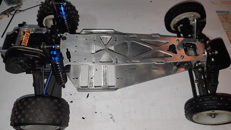

Bon étant bloqué sur Gros Vroum, je m'attache à avancer quelque travaux...
Ayant dejà repris le chassis de l'Ultima, il serait temps de remonter les éléments. A part quelques travaux sur le train avant avec des vis qui ne tenaient plus, rien d’extraordinaire. En tout cas, elle ressemble enfin à une Ultima Pro :
je pense que je vais faire un backage, en blanc ou en gris, de la partie verte...
et sous la carro.... l'(H)al(l)u :
Prochaine étape, refaire les liens de direction et les tirants supérieurs de triangulation. Le train avant sera prioritaire car la géométrie de l'arrière est pas mal comme ça.
Sinon il ma manque des bouts, donc je cherche soit les pièces ou/et les dimensions pour les faire en alu au besoin.
les dimensions me paraissent différente des standard "Tamiya", moins haute et plus large.
Il a l'air tout petit, ça se trouve ???
Cercle rouge : la dimension des entretoises, surtout la hauteur
Cercle rose : il me manque 1 pièce sur les 4 , pareil soit une pièce soit les dimensions.
Cercle orange : pareil, il me manque les 2 supports d'aileron.

Re: Ultima base pro
alors:
support servo 17x6x9 ;trou a 14 mm du bas
support alu platine 27 mm
fixation AV carro H 13.5 ;trou 11.5 du bas
support d accu H 26mm gros diam 6.5 mm ptit diam 5.5 ; trou 23 du bas
pour le moteur pas plus d info ni pour support d aileron car j ai qu une ultima 2 :roll:
voila
alors:
voila
