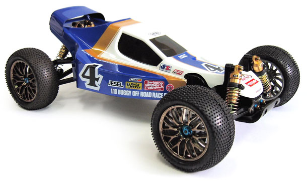

j'adore completement la peinture de la pro !!!!
c'est magnifique
mais comment vous faites pour avoir des resultats comme ça ...
apres la turbo qui est top, tu m'acheves avec la pro...
magnifique. (je radote)
Z
Re: Turbo Optima VORN 2016+Turbo Optima Box-Art
Publié : 24 août 2015, 21:16
par Badnat
+1 pour la Pro ... c'est juste magnifique ... et elle va rouler cette belle ??
Publié : 24 août 2015, 21:21
par sqfab
Bonsoir :salut:
Très, très judicieux choix des couleurs :top:
Très belle voiture; surtout la caro
Va falloir un pilotage fin pour ne pas l'abimer, cela serait vraiment dommage
Encore une fois, et comme pour les autres, félicitations pour ce très beau modèle, qui va en inspirer plus d'un.... à commencer par moi
Pascal
Publié : 24 août 2015, 22:09
par ra272
Merci pour les compliments. :oops:
Oui elle va rouler, elle a même déja roulé cet apprem dans la rue pour un premier test:
-premiers tours de roue, hyper silencieux (merci la courroie) mais chaque accélération forte est accompagnée d'un affreux sifflement: le pseudo "slipper" patine à mort...
-retour au garage, démontage d'une roue, de la barre anti-roulis, du cache pignonnerie, de la couronne, pour enfin accéder au fameux "slipper, démontage (attention au pas inversé) et remontage avec du frein-filet fort et serré au max.
-deuxième test: ça roule super bien, en silence et tout. Va quand même falloir surveiller ce slipper ou le virer et mettre des pignons d'Ultima. :roll:
