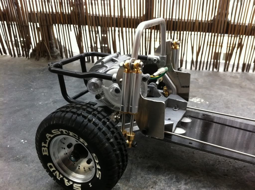

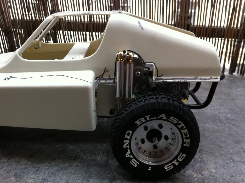

Re: Projet Bel Ray Bullet - news du 09/05
Bon, et bien finalement, ça sera amortos arrières à l'avant et amortos avant à l'arrière.
J'ai donc fini par fabriquer deux pièces qui me permettent de monter des doubles amortisseurs à l'arrière, mais j'ai finalement opté pour les longs (ceux de l'avant donc), ce qui correspond plus au Bel Ray Bullet d'origine.
Comme vous pouvez le constater, ce projet avance très très lentement, mais il avance quand même
C'est la 2e fois que je vois une double suspension le 1er est sur l'abbay bref le principal c'est que ton projet avance :top:
Nico
Nico
pas mal et bien costaud par rapport à d'autres adaptations que j'ai vu :top:
ça me donne envie de me remettre sur le mien :oops:
Merci!
Je sais pas si c'est hyper costaud, mais en tout cas ça fonctionne bien. Si besoin, je les referai en plus épais.
Demain, j'attaque le pare-chocs et les nerf-bars...pis un jour faudra que j'attaque la carro
Bon MONSIEUR PERFECTION :-), soit tu alignes parfaitement, ou tu donnes franchement de l'angle aux amortisseurs, je ne suis pas content du tout là .
