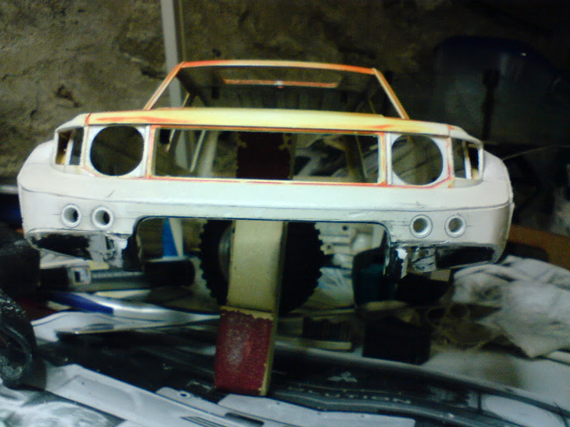

j'ai fait le 2eme côté aujourd'hui et avance sur le parechoc avant:

Hello :salut:
une bonne engueulade familiale y a rien de tel pour faire avancer les projets RC (ben oui c'est idéal pour eviter de grogner tout l'aprem
du coup le parechoc AV a pris une claque et est presque fini (brut de fabrication):
1- on enlève une tranche de 3mm dans la hauteur du parechoc d'origine:
2- on colle la partie AV du parechoc:
3-on ebauche les découpes et on ajoute des tubes pour les anti-boruillards:
4-on attaque la partie basse (bien mise en forme pour épouser au mieux les formes):
5-premier ponçage de mise en forme (comme vous pouvez le voir c'est pas trop mal ajusté :smoke: ):
6-la meme chose de l'autre côté:
y a encore du taf mais je crois vraiment que j'ai fini le plus gros sur la carro
Guillaume

le capot, la calandre, l'aileron AR, le parechoc AR, une prise d'air sur le toit, les panneaux de carrosserie à la place des vitres...... puis ponçages et finition comprenant les ailettes, les feux AR, etc...tchoupy57 a écrit :belle avancé que voila![]()
reste plus que le capot non??

sinon chapeau pour le boulot , moi j'aurai pas fait comme ça (j'ai mes methodes) mais compte tenu des conditions de travail , respect
un apret polyester la dessus serai bien pour unifier le tout
