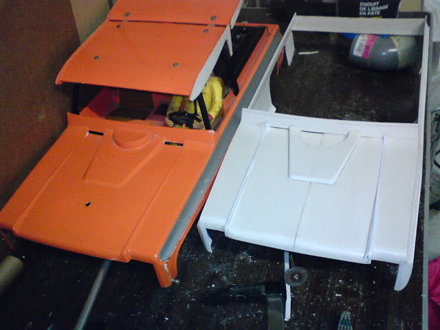

ça avance doucement car c'est le plus dur:
la météo du week-end étant annoncée pourrie j'ai bon espoir de presque finir la carro

put***n j'avais zappé ça
jolie réalisation encore une fois ( le styrène c'est fantastique quand même) :top:
par contre je l'ai déjà dis et je réitère le styrène faut le collé au M.E.C (methyl ethy cetone) vraiment une fois essayé tu ne reviendra jamais en arrière ça ne colle pas le styrène ça le soude la tenue dans le temps est infinie contrairement au autre colle
jette un œil dans les forum de modélisme ferroviaire
c'est mon avis ça n'engage que moi mais vu tes réalisations je pense que tu pourrais vraiment en tiré un grand bénéfice ( fini les trace de colle
https://slatersplastikard.com/plastikard/mekpak.php
ou dans toute bonne droguerie

faudrait que je trouve la bonne droguerie alorsCROKY_b a écrit :put***n j'avais zappé ça![]()
c'est mon avis ça n'engage que moi mais vu tes réalisations je pense que tu pourrais vraiment en tiré un grand bénéfice ( fini les trace de colle)
