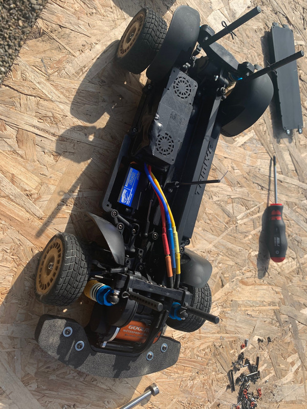

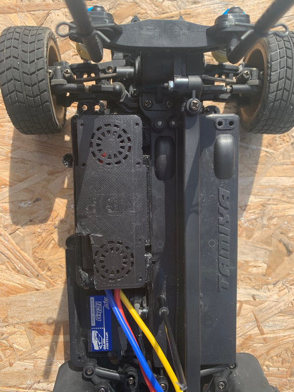

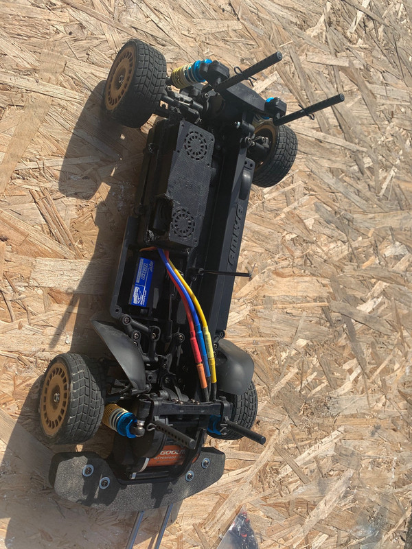

j'ai imprimé le capot esc/récepteur, mais mon esc est encore trop gros. Pas grave, je n'ai pas de scrupules à le découper celui la :-D
A l'occasion je ferais une version modifiée sans découpe, je vais déjà voir si ça ne surchauffe pas
J'ai rebouché avec du scotch, le temps de tester, demain peut-être.
Au moins les gardes boue arr sont en place.
Avec ses roues asphalte
Je dois encore me résoudre à couper les plots trop haut.

Quitte à refaire la pièce 3D du bloc ventilo, tu devrais agrandir les trous. Je les trouve bien fins. Pas certain que ça laisse passer beaucoup d'air.

Oui, c'est pour ça que je ne fait pas modif du caisson de suite, en fonction des essais routier je verrais si cela chauffe trop ou pas.

Là c'est une histoire de CFM et de pression/dépression statique et sur des ventilos de ce diamètre elles sont quasi nulles donc le ventilo va galérer à aspirer l'air au travers des trous...
