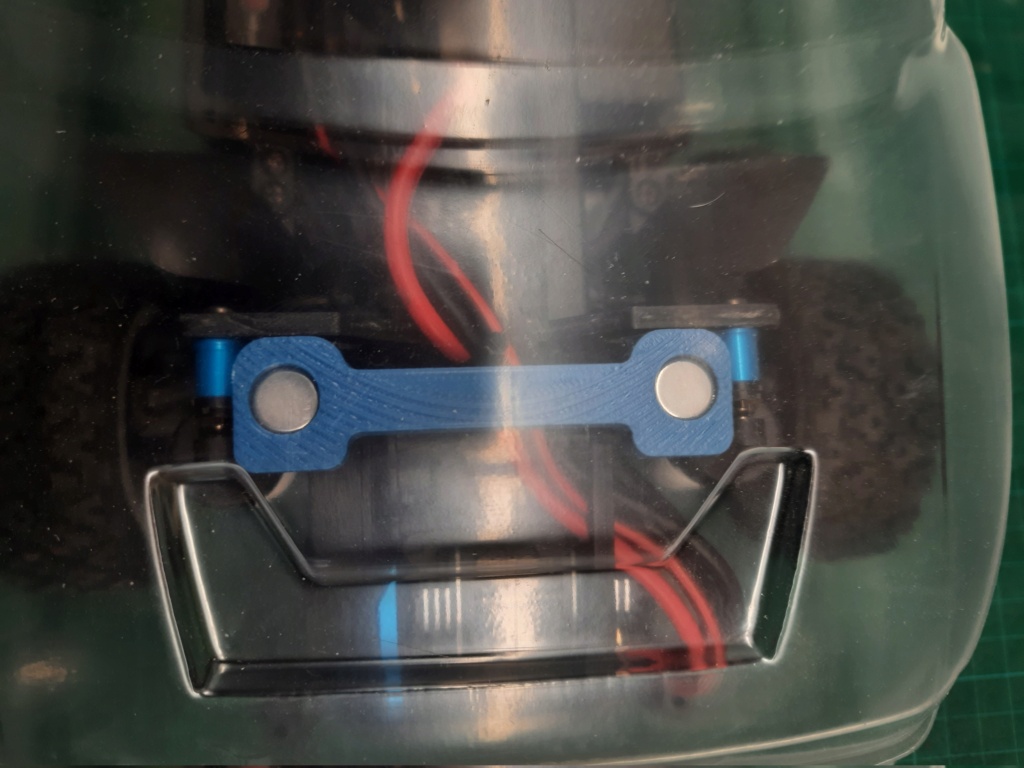

Je continue tranquille mon affaire. Pendant la peinture du cokpit Tamiya, je me suis attaché à faire des supports de carrosserie. Ne souhaitant pas faire à la tradi avec les plots qui traversent, je vais opter pour une fixation par aimants.
Un bout de 3D, et voilà pour l'avant :
Vous noterez une petite épaisseur qui retient l'aimant et l'empêche d'aller s'enfuit de son support
Et une fois en place :
