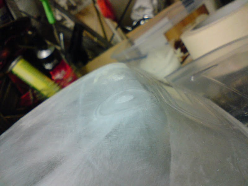

J'ai attaqué la carro...! Découpes du tour de carro (j'ai laissé une lèvre avant suggérée par Mr Tamiya) + ouverture des vitres et retrait d'une partie de la "peau" extérieure là ou il faudra aussi repeindre par l'extérieur après les rebouchages des trous de carro (et au passage débarassage de la bavure de moulage sur le hard-top).

Les modifs de carro sont presque finies:
Il reste le ponçage à l'eau du toit et du capot pour la finition et le ponçage de tout l'intérieur de la carro...sauf la zone de la calandre car je souhaite comme le vrai faire apparaitre une traverse de chassis derrière avec le radiateur (traverse qui me servira aussi de support de carro AV ;) )
Ca fait bien longtemps que je n'ai pas fait de carro lexan; quelqu'un peut-il me dire si les caches vitres Tamiya supportent le rinçage de la carro ou si je dois les mettre en dernier?

Je suis fan du bouchage des trous :top: Comment tu as fais...?

Alpine A110 a écrit :Salut,
Je suis fan du bouchage des trous :top: Comment tu as fais?
Nico
pas dur:
1-collage à la glue par l'intérieur de "pastilles" faites dans les chutes de lexan de la carro,
2-collage à la glue par l'extérieur de petites "pastilles" de la taille des trous faites dans les chutes de lexan de la carro,
3- bavures de moules + finition des trous bouchés faite simplement en utilisant de la glue comme d'un enduit et ponçages avec de la toile émeri de 400 sur une mini cale à poncer. ;) ...en 2-3 déposes de glue c'est fini :D

Avec tes retouches, le lexan est bien rayé par endroit: tu vas peindre par l'extérieur ?

Black Hole Sun a écrit :Avec tes retouches, le lexan est bien rayé par endroit: tu vas peindre par l'extérieur ?
Oui pas le choix (pour le capot et le Hardtop seulement (seules parties ou le film extérieur a été retiré...! Les pastilles et la glue sont translucides mais pas transparentes malheureusement.
