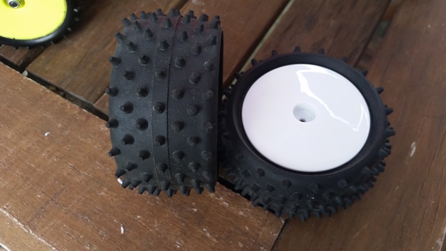

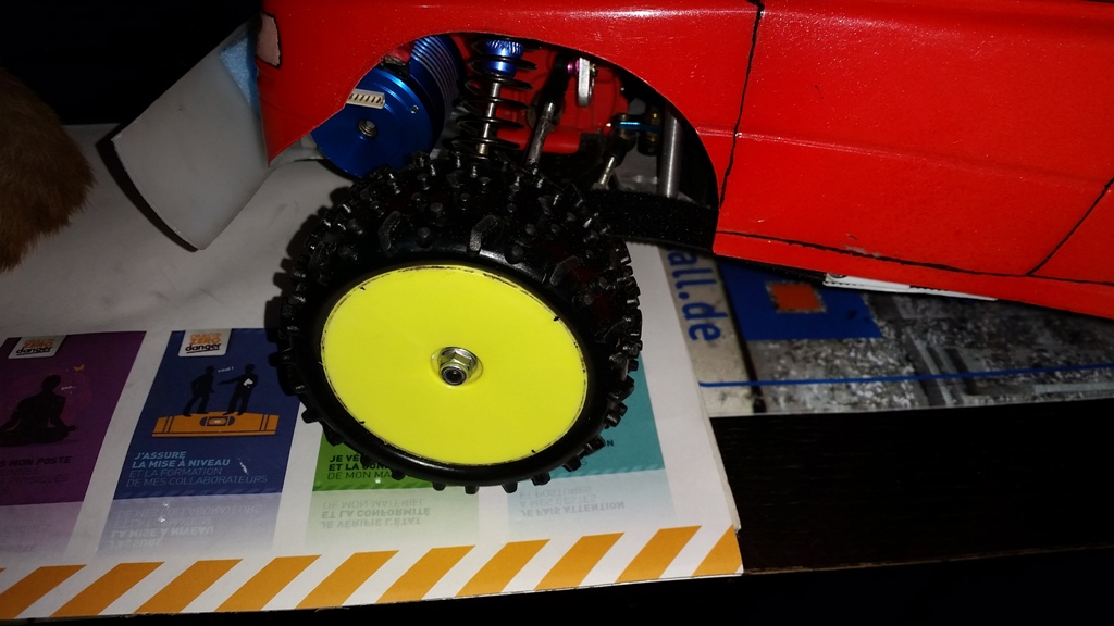

par contre il va falloir trouver une paire de roue en 2.2 pour l'arrière...là, elle va pas allez loin!!!!
Au dernier essai, j'ai modifié quelques réglages, elle marche pas mal, surtout avec une transmission montée correctement. J'essaye de faire une vidéo dés que possible. J'ai pas trouver de terrain pour tester les sauts, mais je dois ajouter un peu de poids derrière donc on passe des roues de 2.2 mais des vraies roues Arrière. Finalement sera content aussi!!!
Aaaaaaaaaah ! Enfin des vrai roues pour l'arrière
Vraiment sympa cette bête :top:
