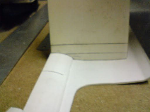

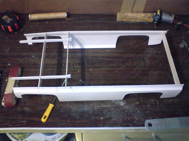

travail de l'aprem:
début des "couples" avant pour la structure de support:
là ou j'en suis:
A+ ;)

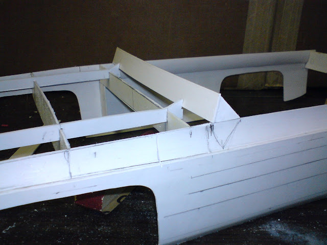

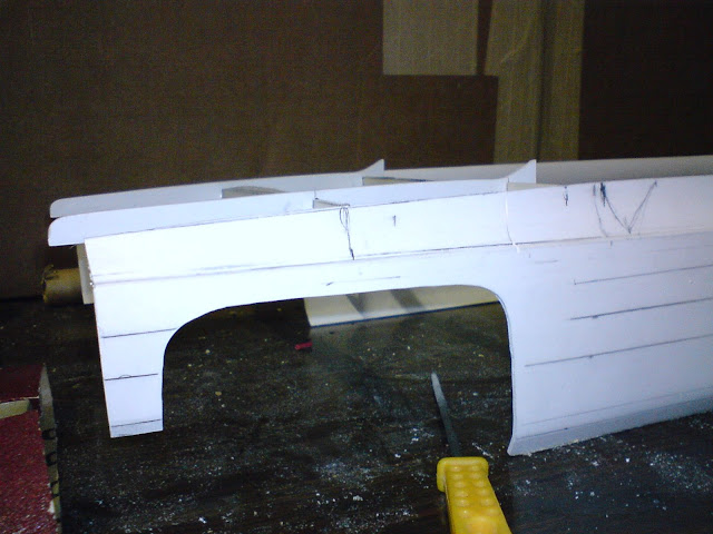

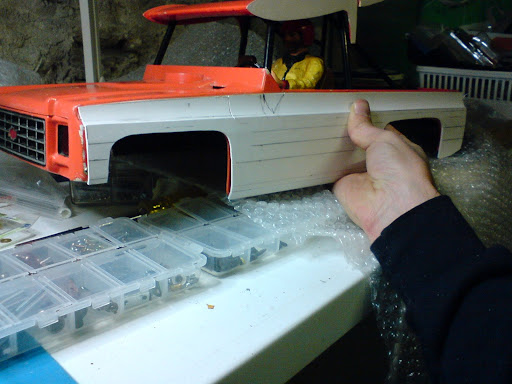

lemecanodejante
Messages : 3369
Re: Arrivage du petit dernier: Bronco boyer!!!!!!!
Message par lemecanodejante »
Chacun sa technique moi c'est celle là:
Les couples seront réduit une fois la carro finie ;)

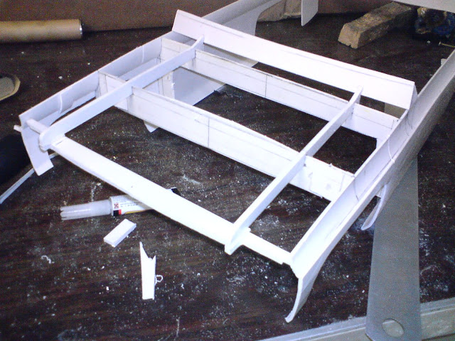

Pitite question:
Tu l'as surement déjà dit, mais tu les colles avec quoi tes profilés :) ?
J'en utilise aussi pour renforcer mon Wildcat et j'ai collé ça avec de la néoprène qui reste souple et a l'air de tenir, mais je colle des "surfaces", alors que tu as l'air de coller aussi des arêtes, du coup je m'interroge (et je t'interroge par la même occasion :D ...).
Ca rend super bien ;) ...
lemecanodejante
Messages : 3369
Tortue G a écrit :Pitite question:
la réponse est dans cette photo:
bon si t'aime pas les enigmes :D ... c'est de la glue 1er prix Auchon :D .... avant la fin je poserais des équerres pour renforcer les jonctions et je les collerais avec de la Néoprène SADER ;)

Message par Tortue G »
OK, j'avais vu le tube mais je me demandais si tu collais vraiment à la cyano :) ...
Et c'est résistant aux chocs? la cyano n'est pas trop cassante une fois sèche? Je sais qu'en mini-Z les réparations à la cyano sont rarement durables (faut dire que les chocs sont rudes et directs :ange: ...), donc sur un modèle plus grand et qui "travaille" je me pose la question ;) ...
