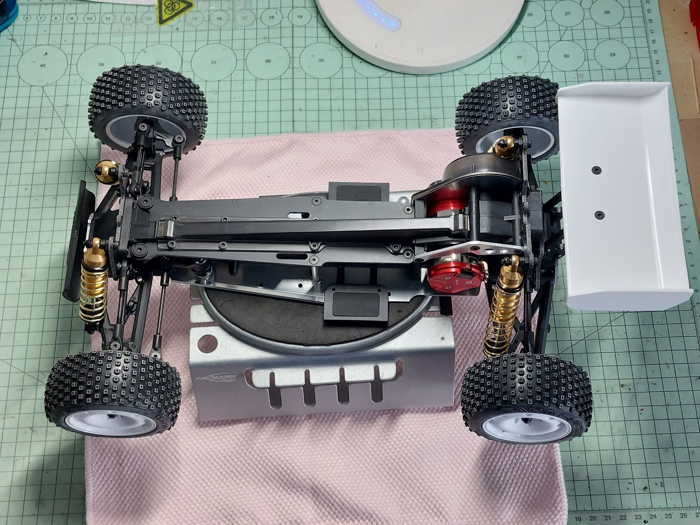

Sachet 'E' : Finalisation du chassis

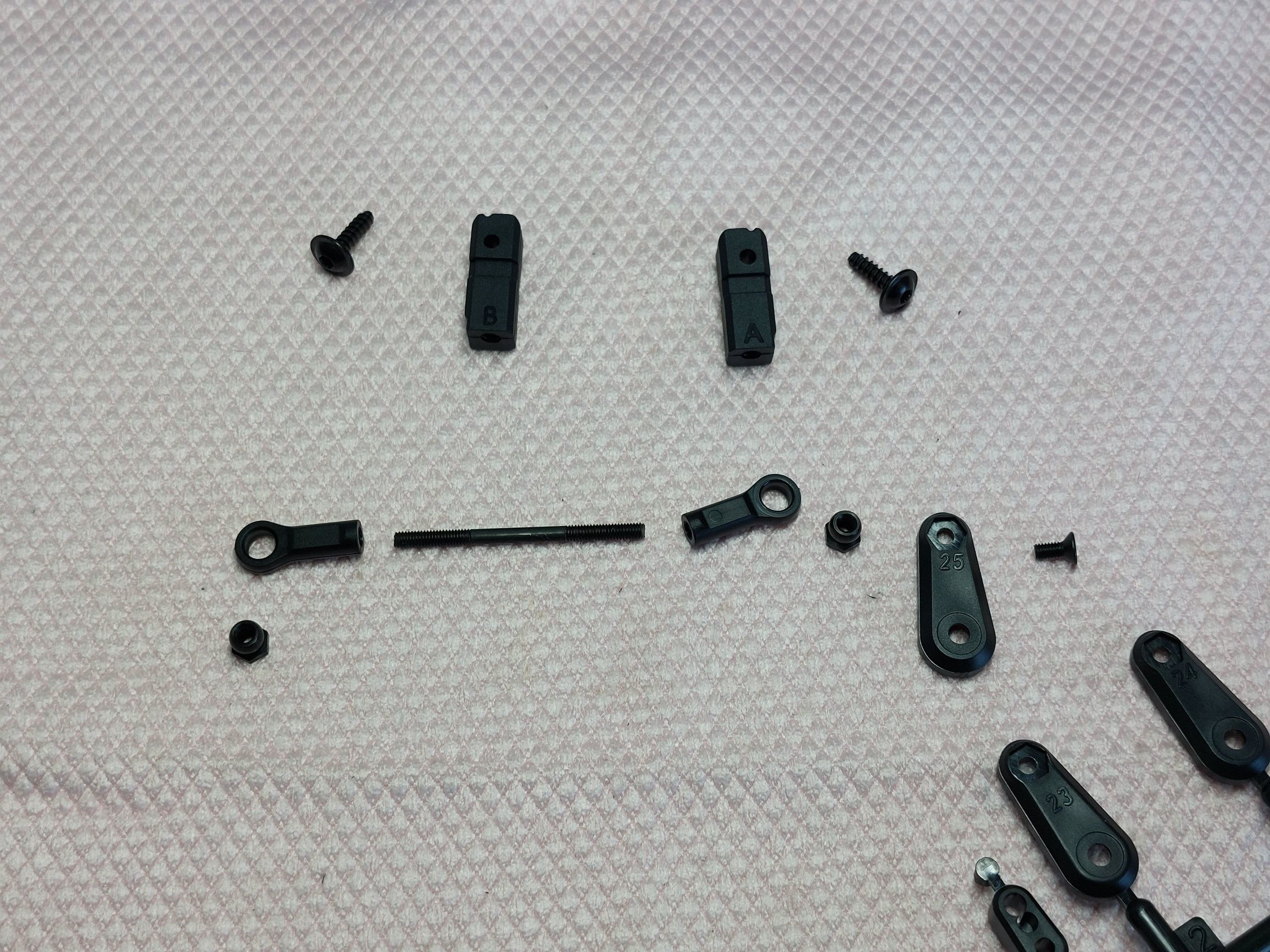

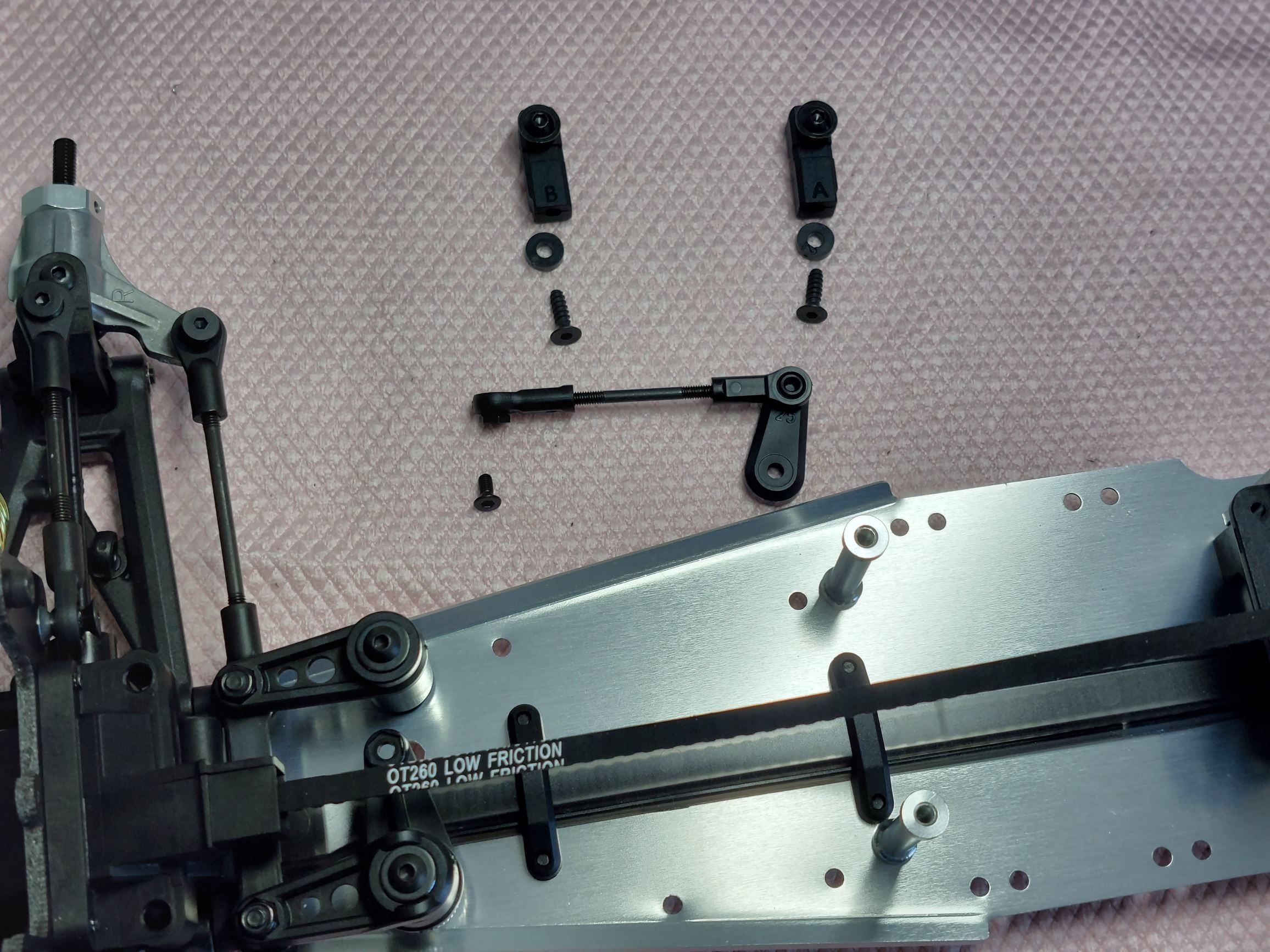

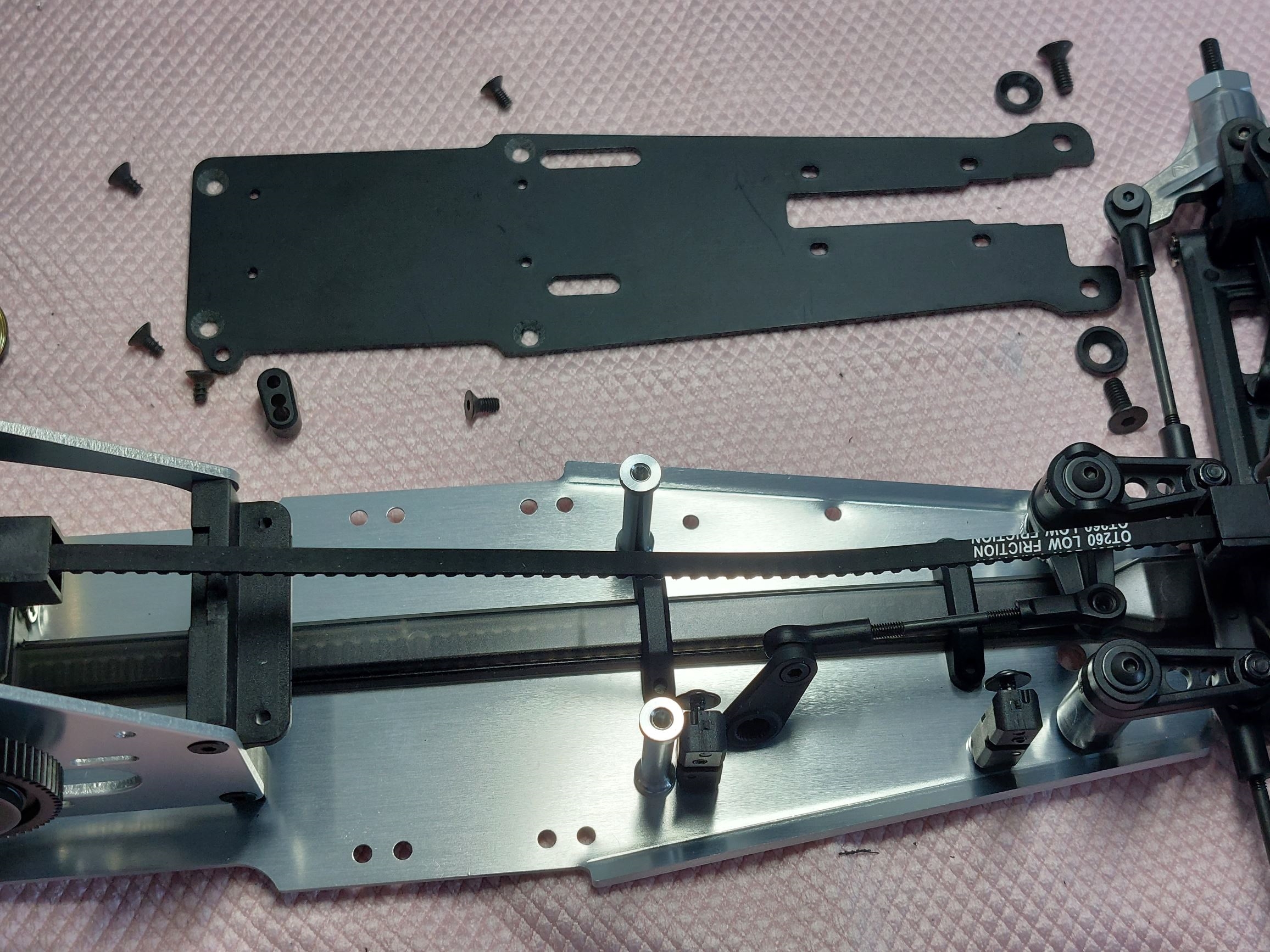

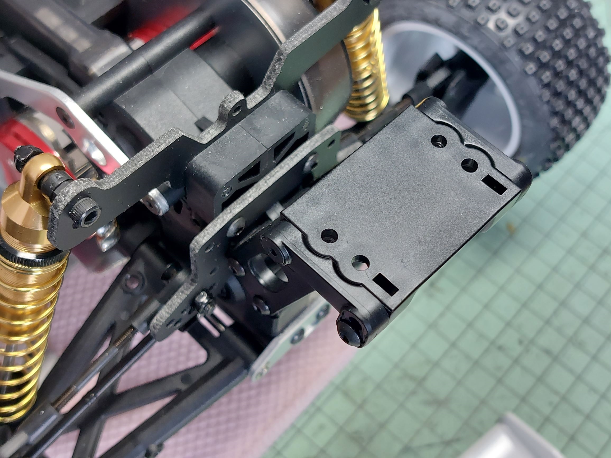

Support servo et tringlerie.

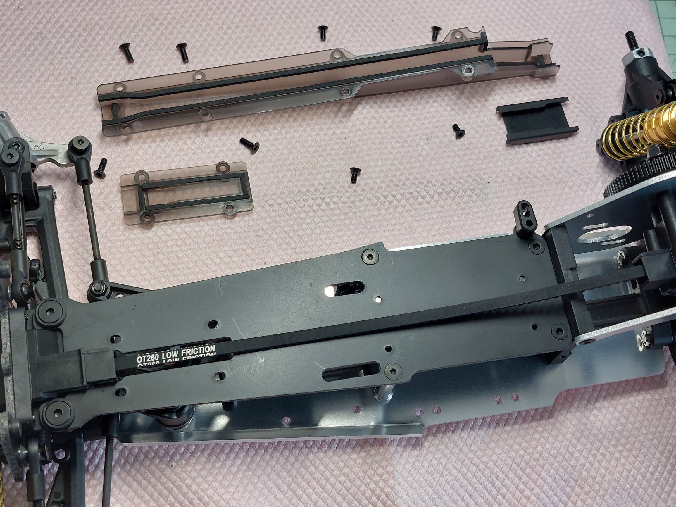

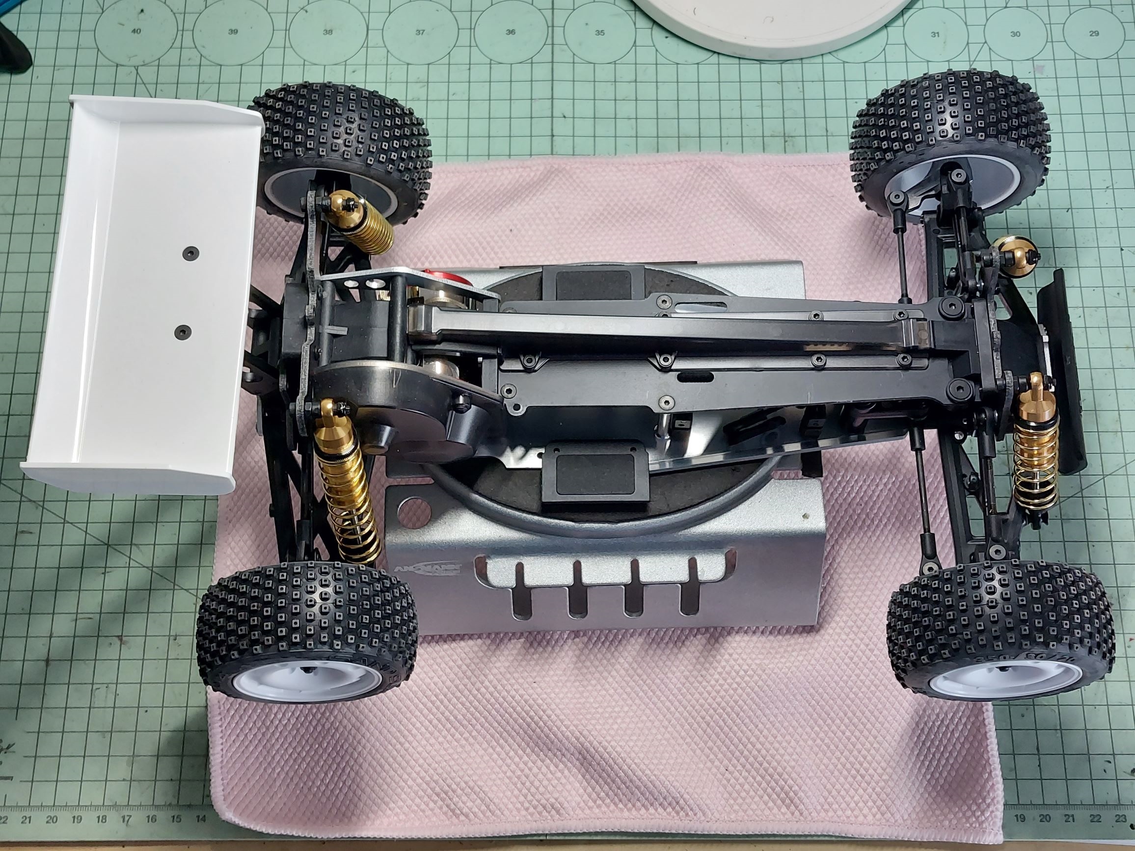

La platine supérieure et la protection courroie de nouveau avec les petites mousses anti-poussière.

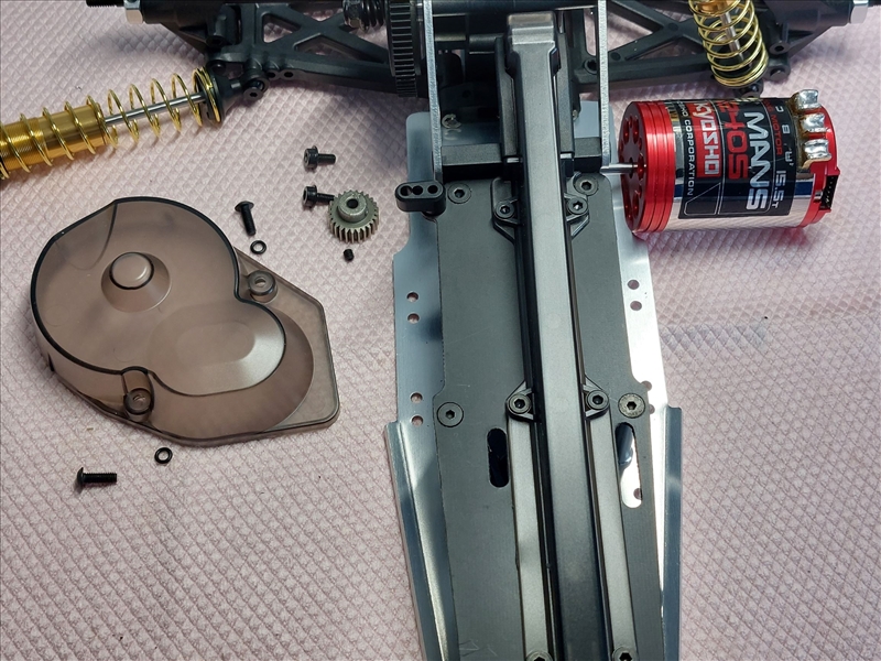

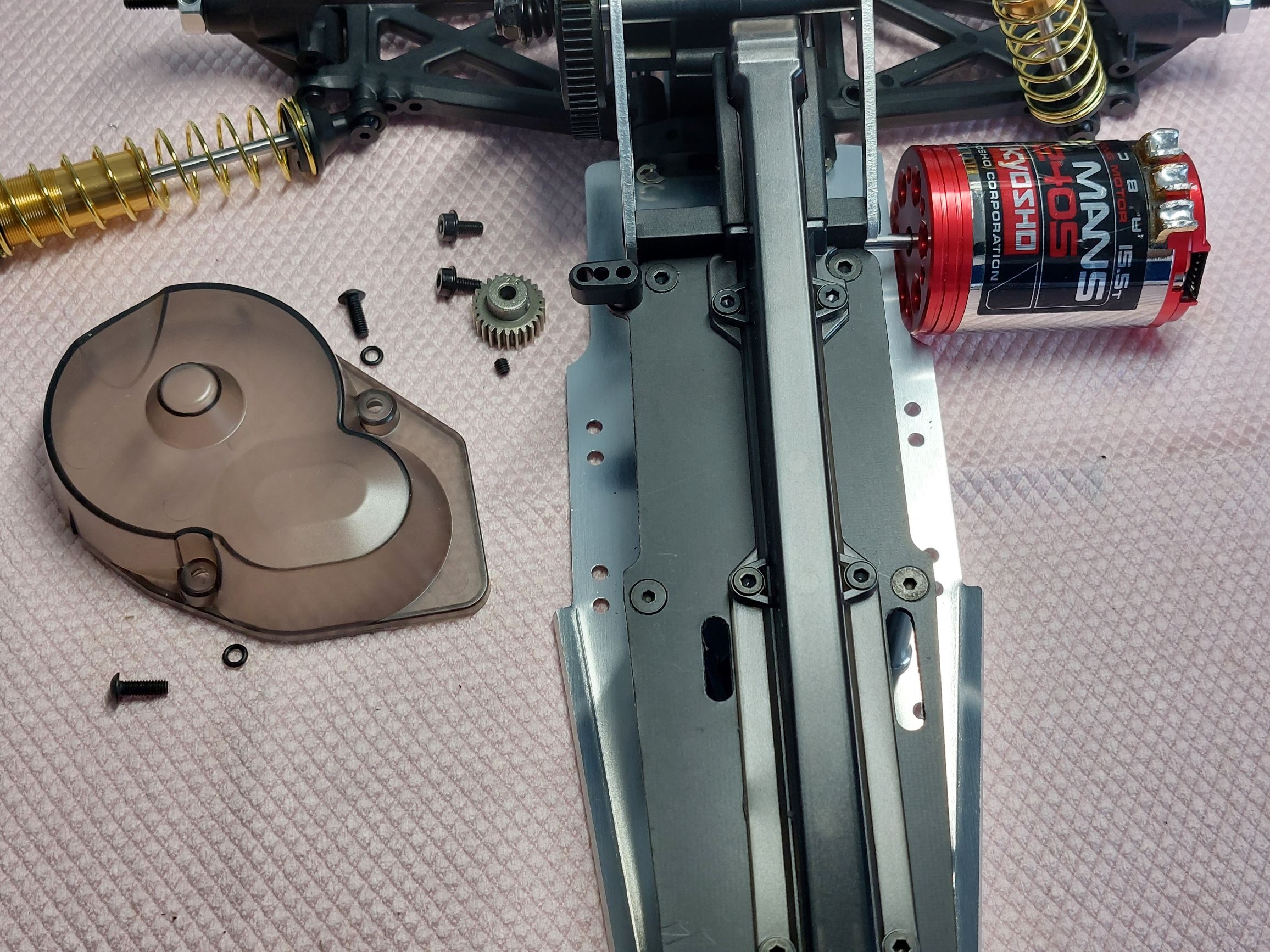

La protection de la couronne principale, le pignon 25 dents 48dp et pour l'instant le moteur Brushless Le Mans 240S 15.5T. On peut voir des petits o-ring afin de ne pas perdre les vis.

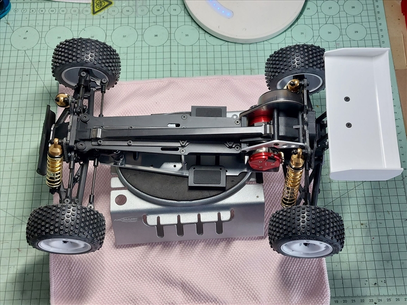

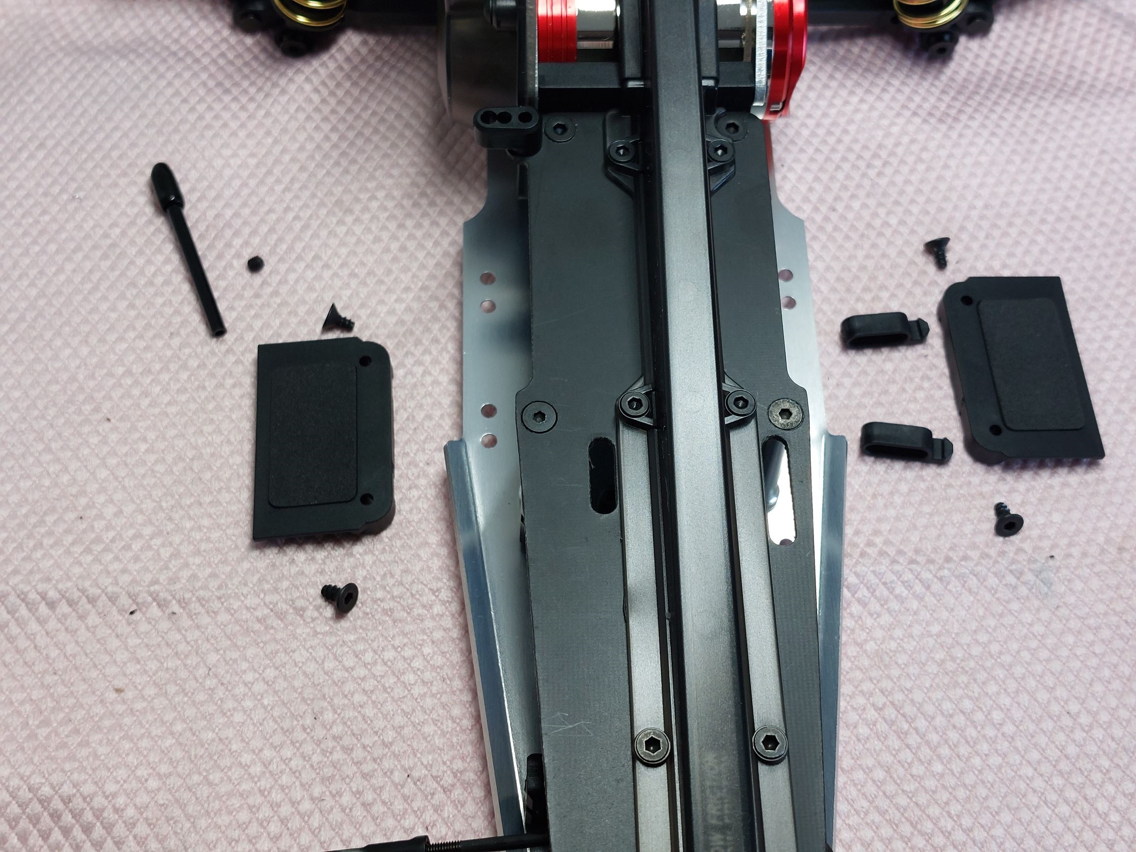

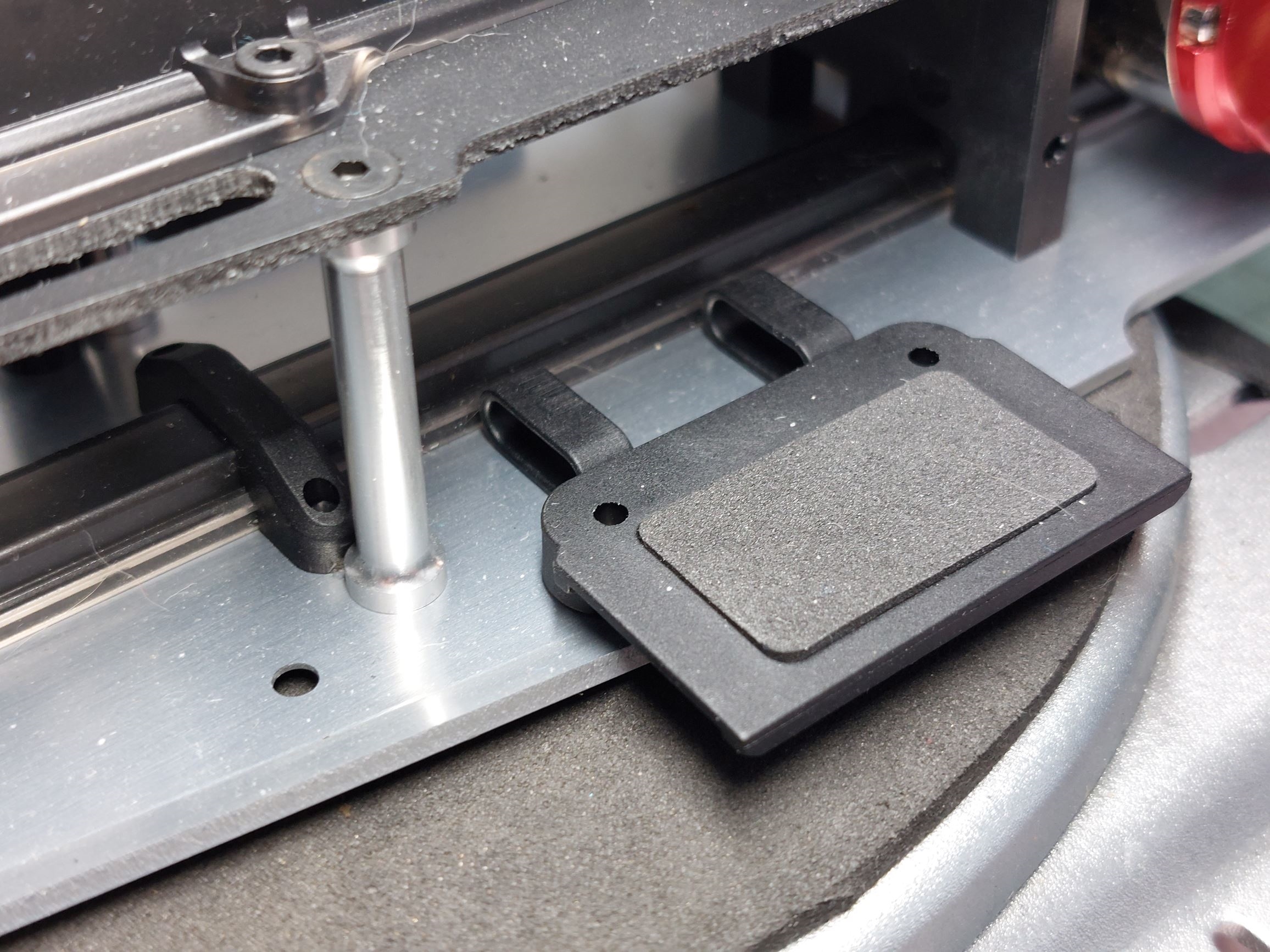

Les supports accus avec les velcros invisibles ( :aille2: oublié sur la photo...). Je rattraperais le coup une fois l'électronique installée avec un accu (shorty ou non). Sur la 2ème image, on remarque des passe-fils pour faciliter le câblage.

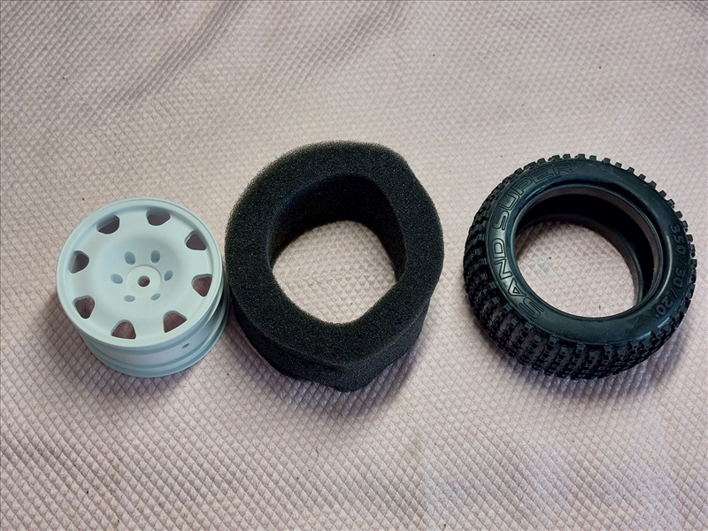

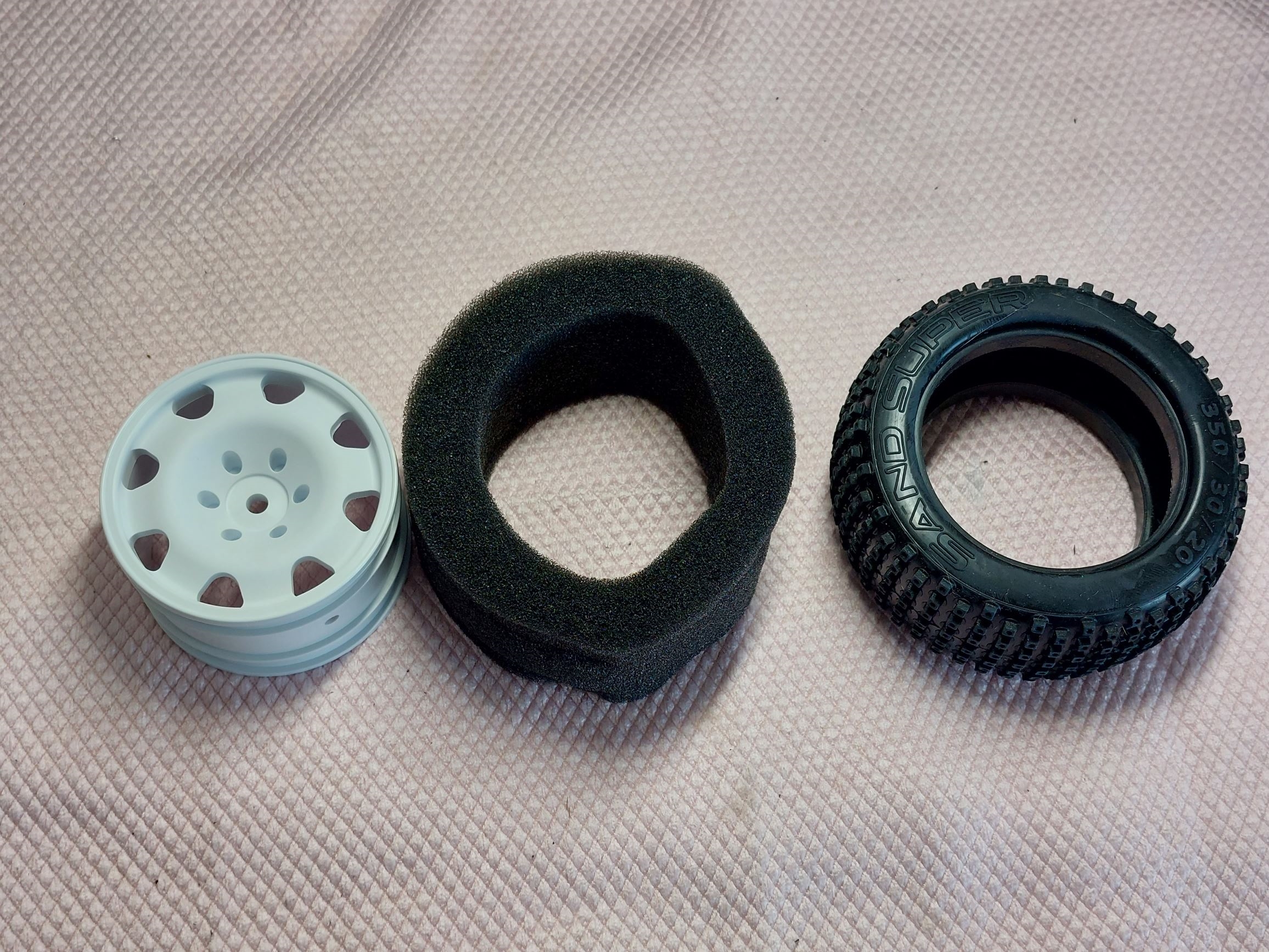

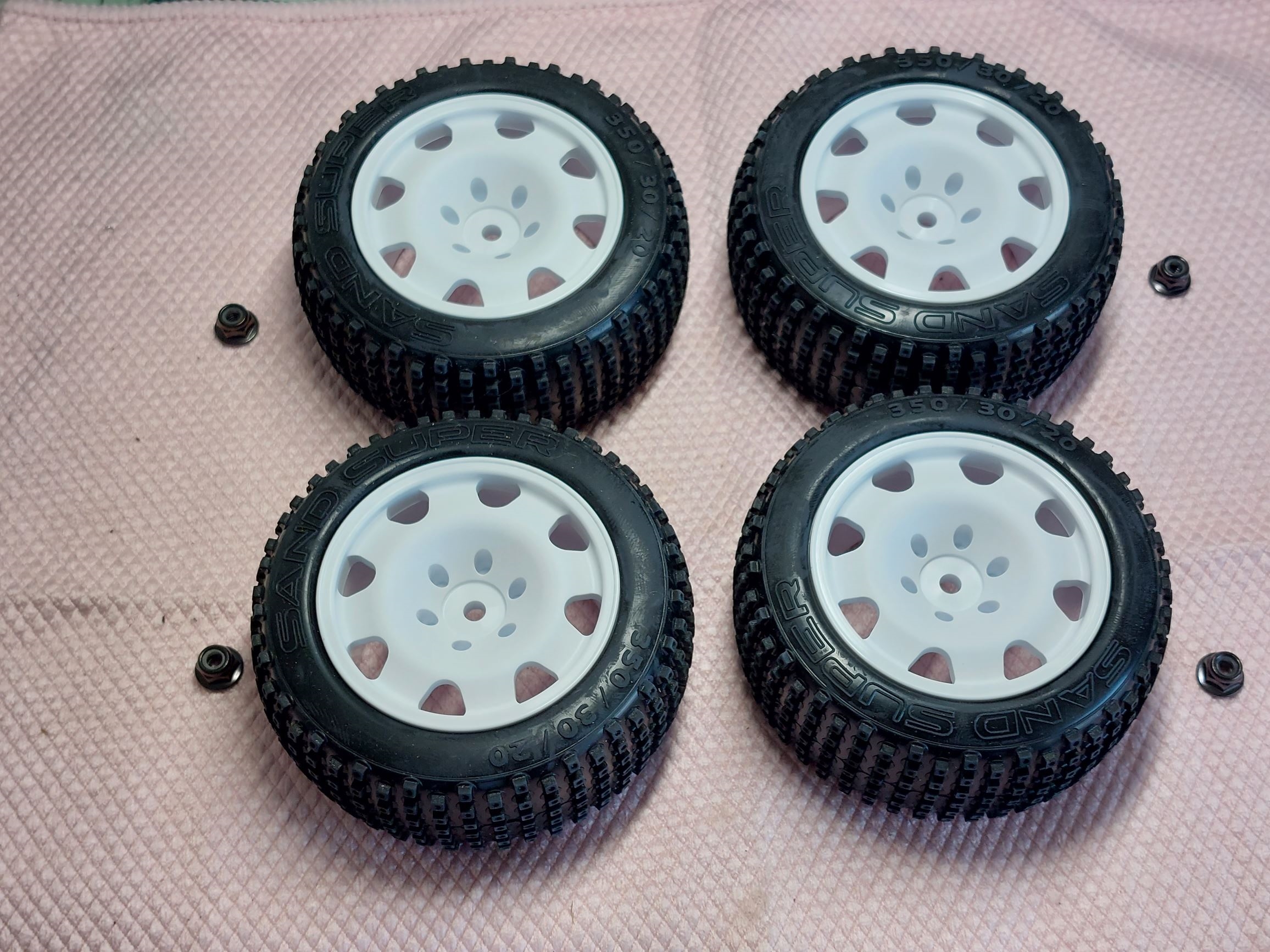

Les fameuses jantes "Peugeot" (!), la mousse et les pneus modernes (Kyosho ne veut pas couler le business de MarwanRC et ses reproductions de OT-66 :gene3:)

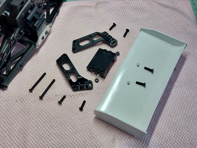

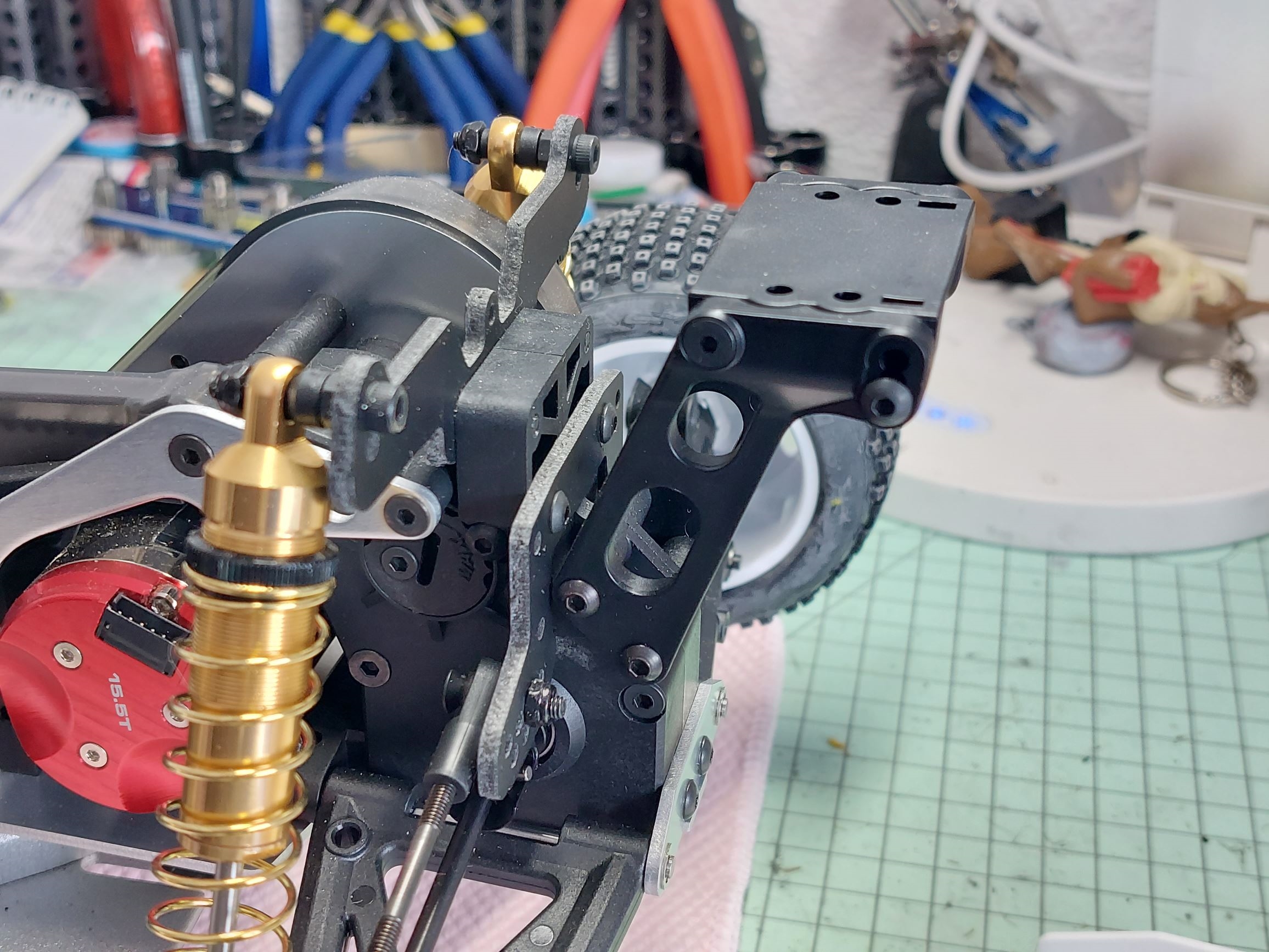

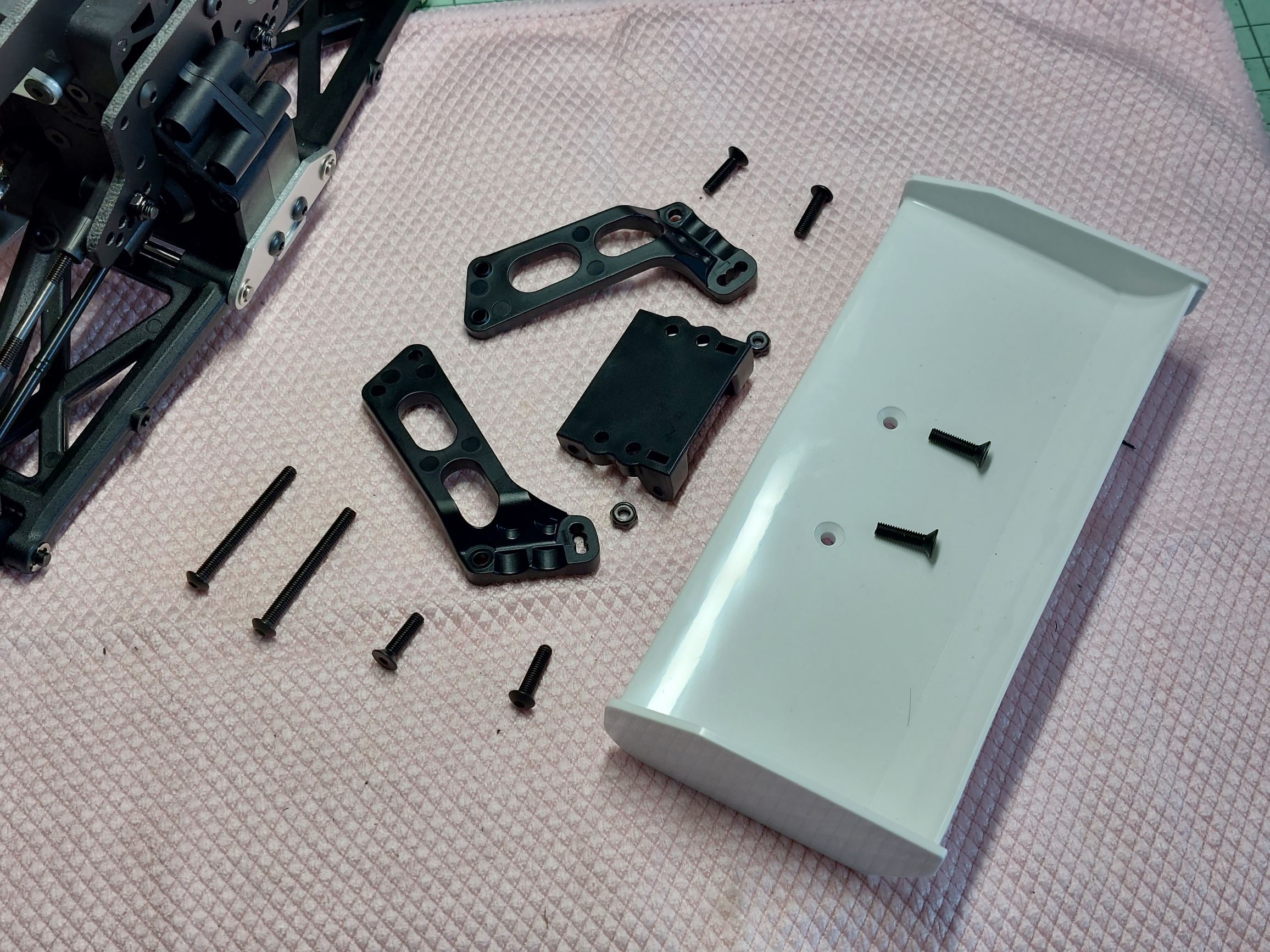

Le support d'aileron. 3 inclinaisons différentes. Il y a aussi des cales (non présente sur la photo) pour régler la hauteur de l'aileron. Ce dernier est en plastique semi-dur et non lexan. Pourquoi pas. Un puriste peut argumenter que c'est plus dur d'accorder la couleur avec celle de la carrosserie en lexan.

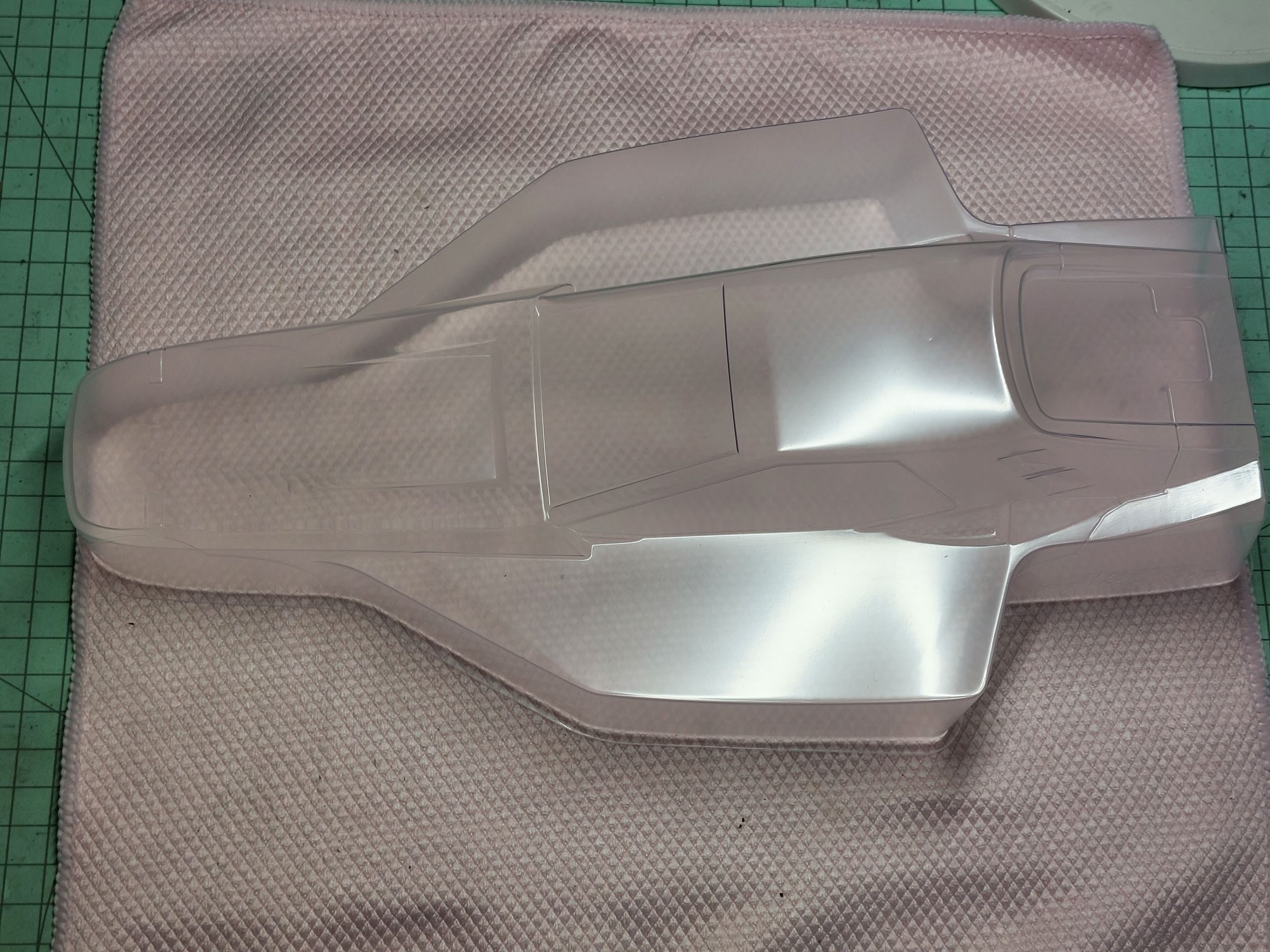

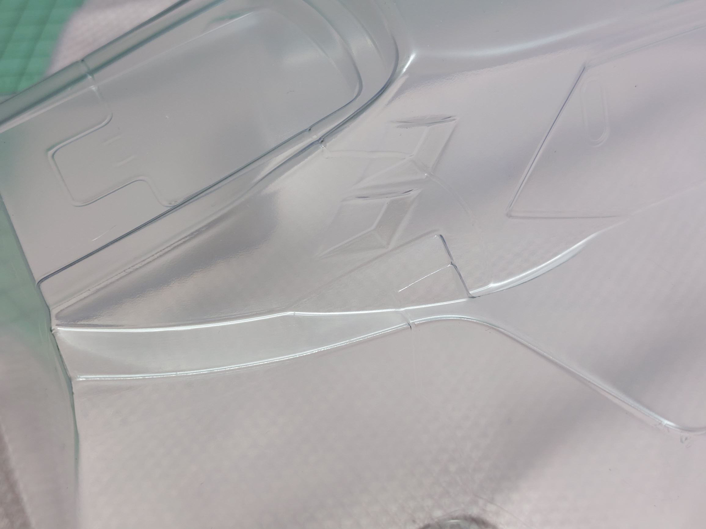

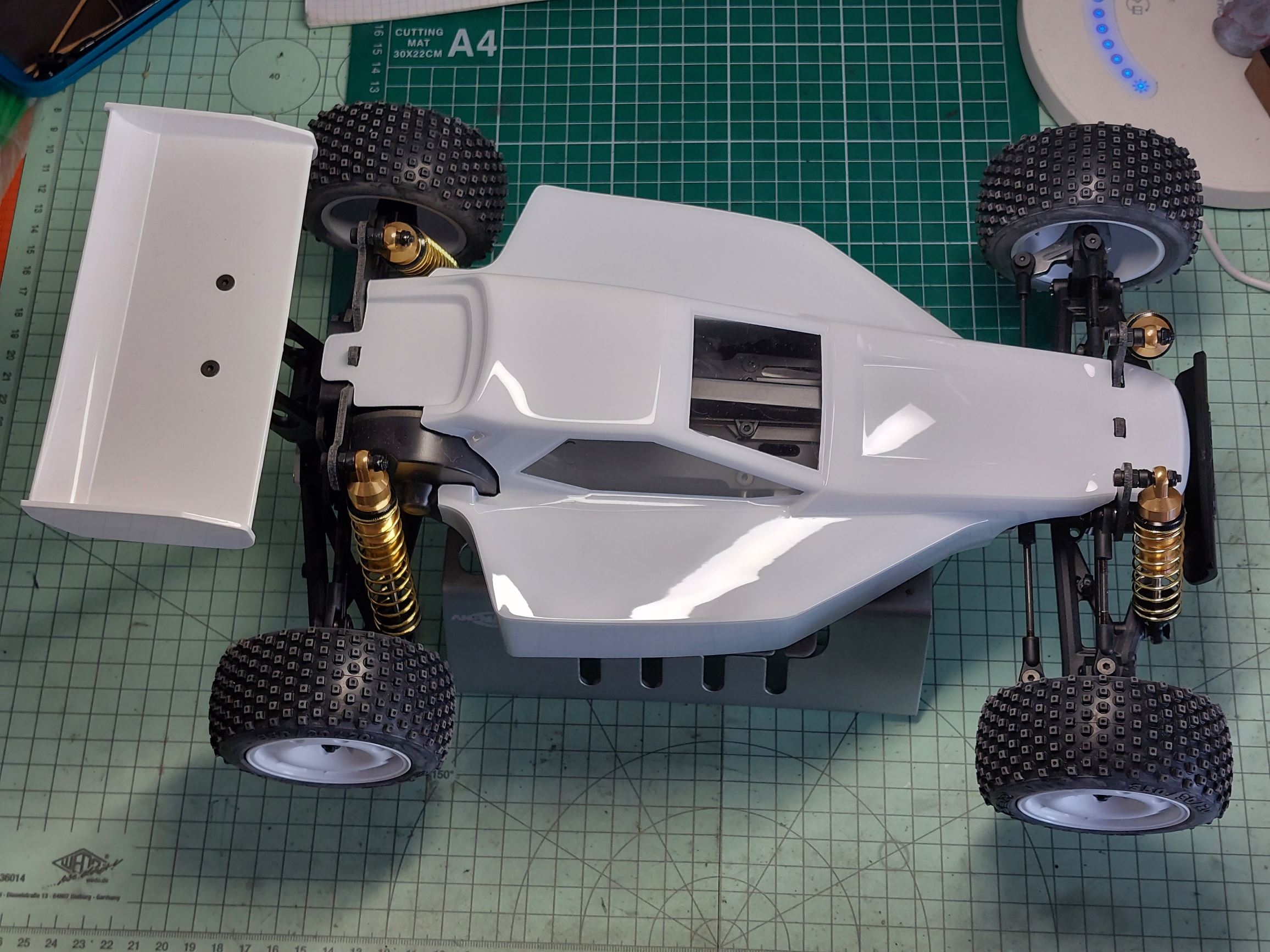

Une découpe délicate par ici.

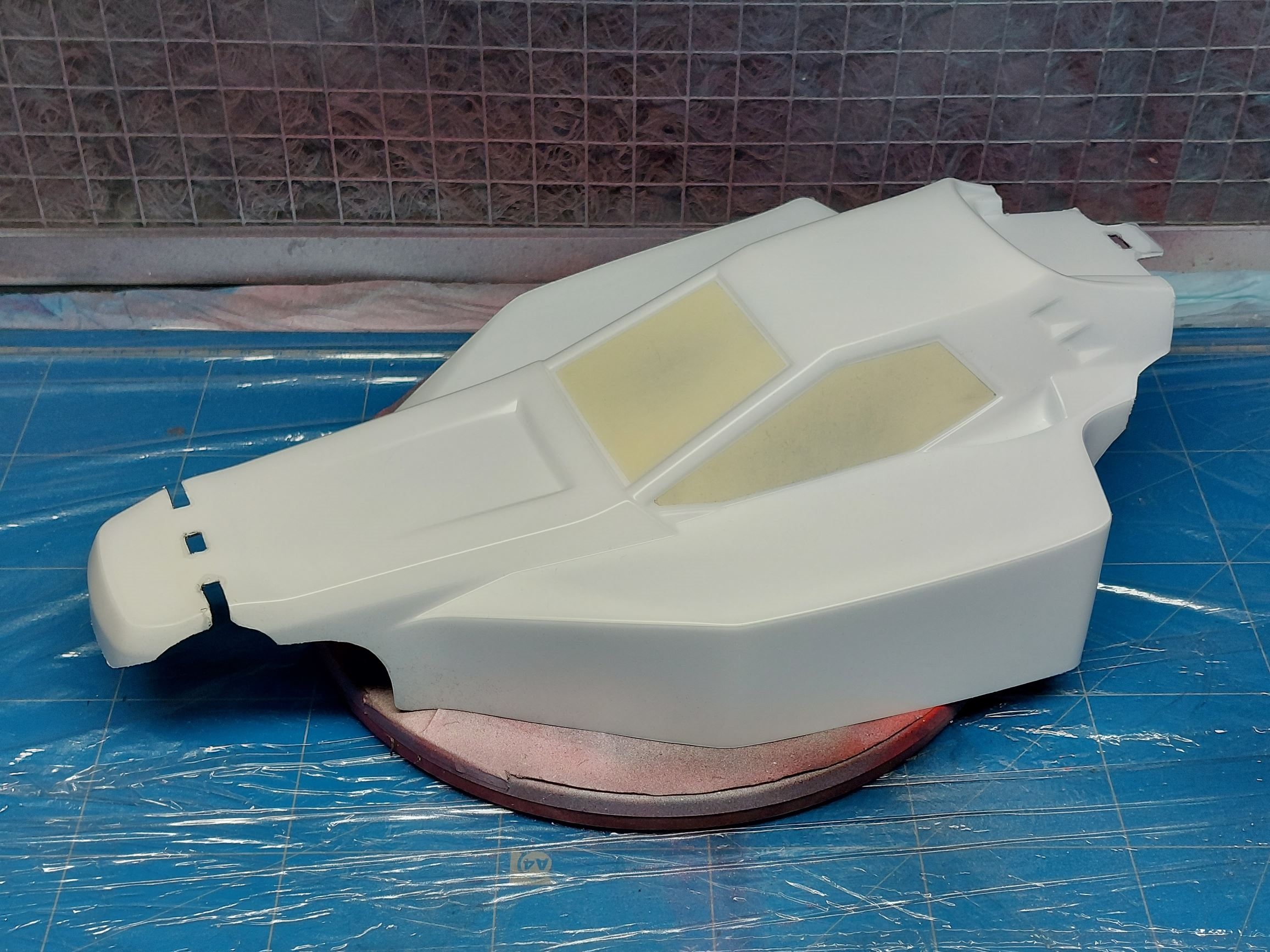

Masque pour les vitres.
Peinture OK. Quelques couches de blanc, puis argent et enfin du noir.

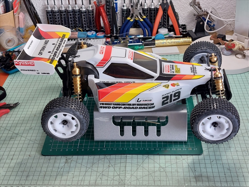

La carrosserie sur le chassis.

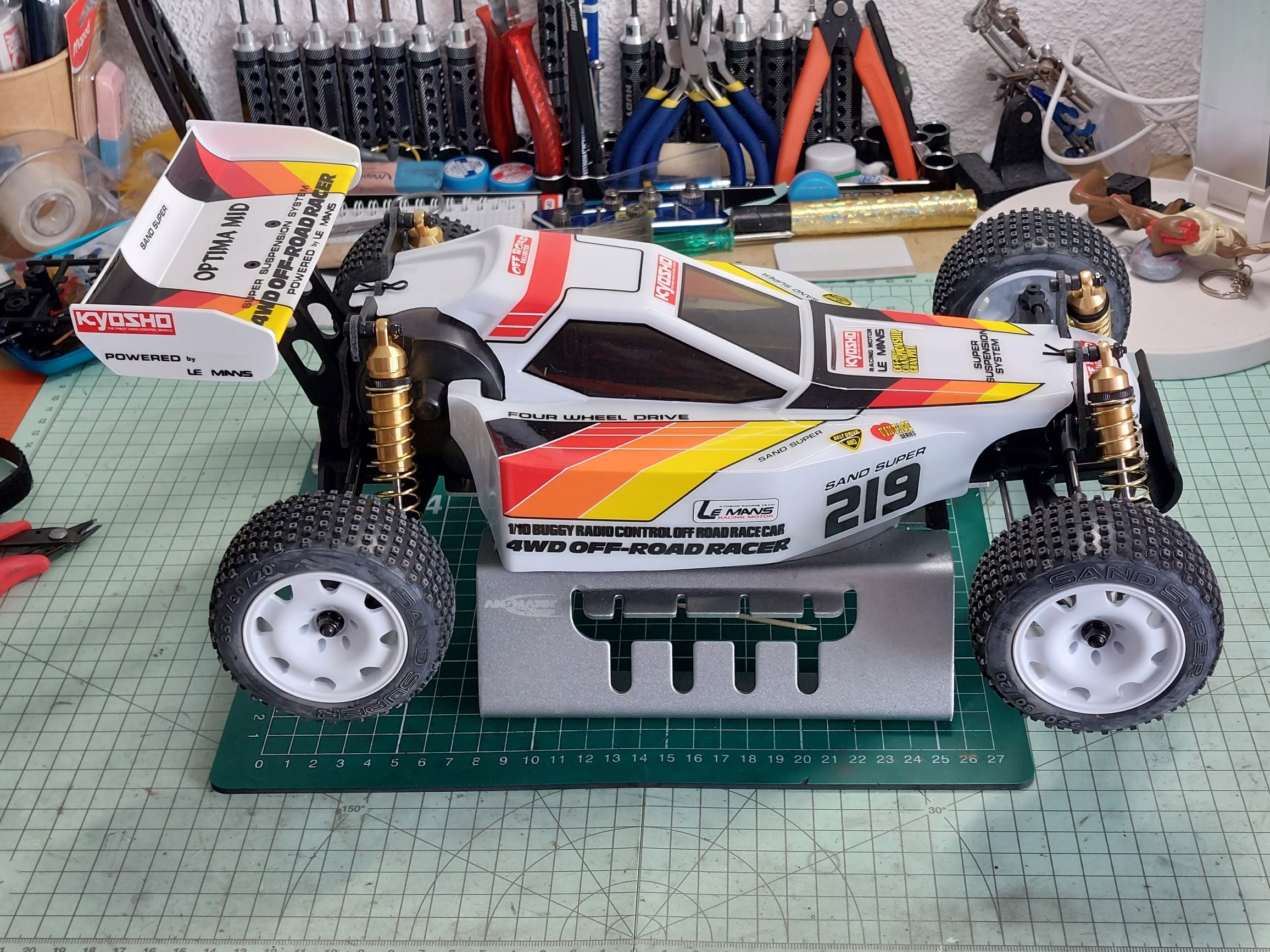

L'énorme planche de stickers.

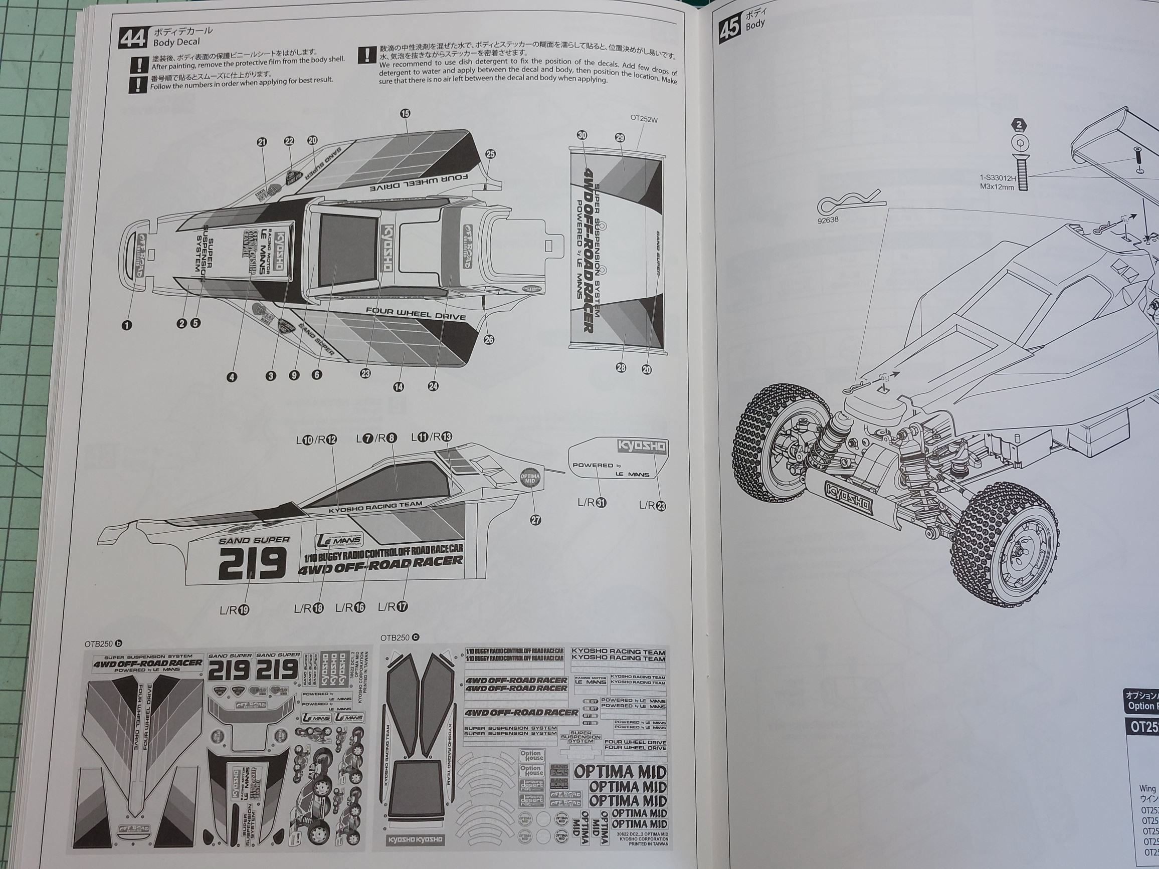

La page d'instruction pour poser les stickers.

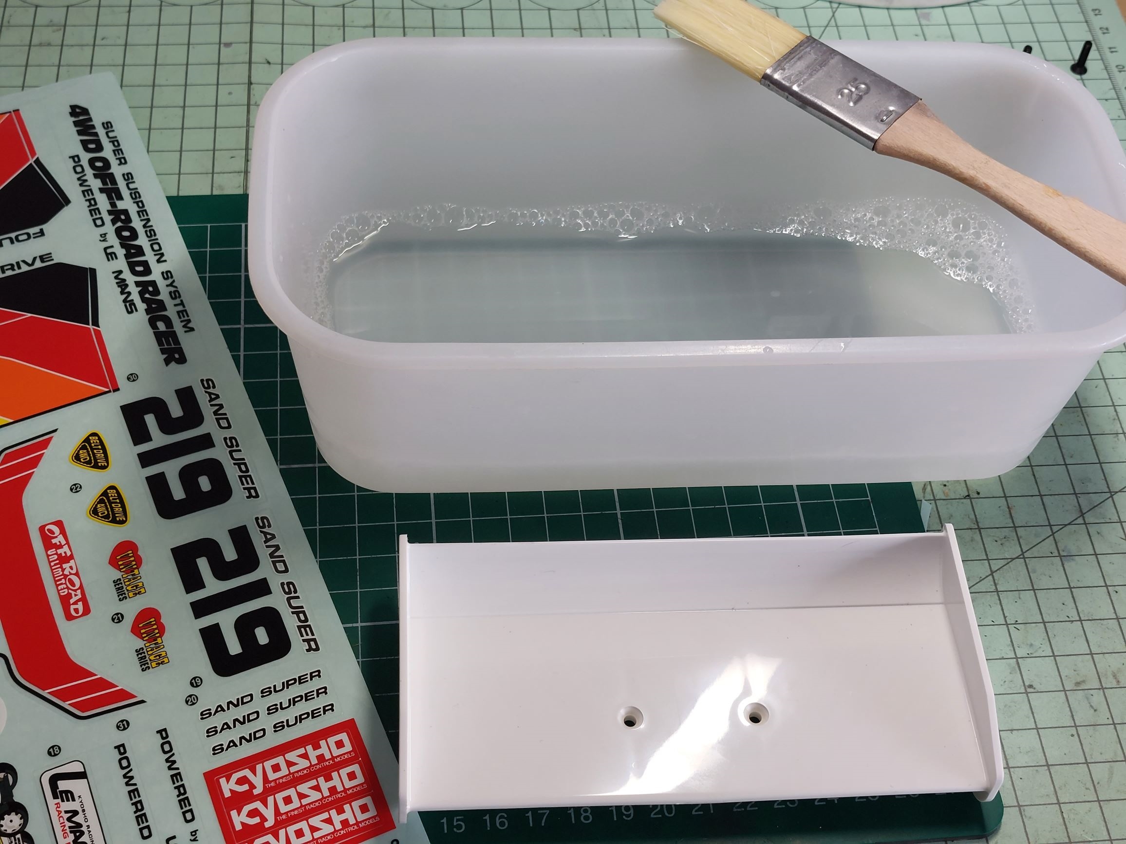

Depuis quelques temps, j'utilise la méthode "Wet" ou "Soap" pour coller les autocollants. En gros, on prend de l'eau tiède, on rajoute 1-2 gouttes de produit vaisselle, on mouille le sticker et l'emplacement sur la carro. Ensuite, on pose, on sèche tranquillement en évacuant l'eau (raclette en bois, papier ménage, ...) et ça va coller petit à petit. Avantage, ça permet d'aligner et de prendre son temps. L'inconvénient, c'est bien plus long. Mais perso je suis passé de +-50% à +-90% de réussite...
Et bien voilà :coeur:

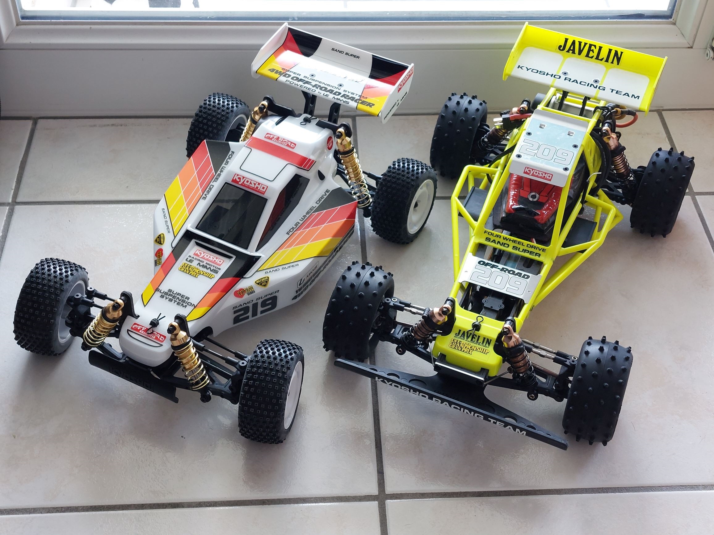

Une pose avec son pote le Javelin (réédition un peu optionnée...) dont je vais utiliser l'électronique (et les biellettes à pas inversé...).

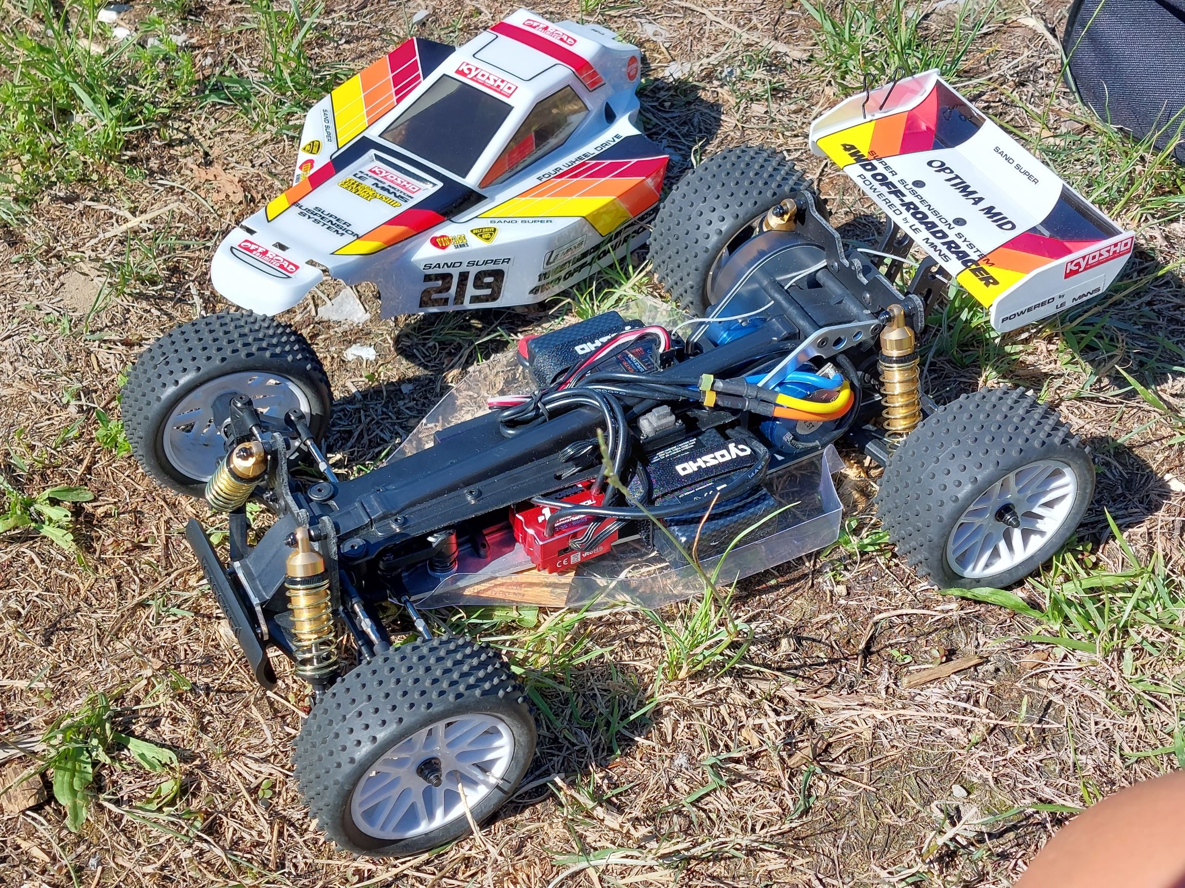

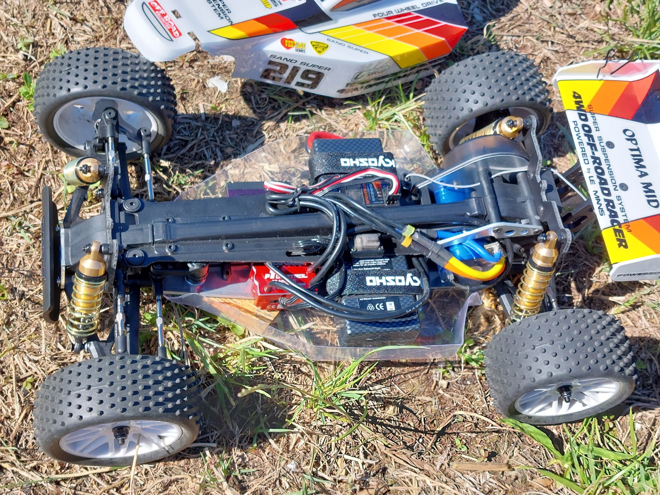

Electronique installée. Servo Team Orion, Variateur Performa P1, Moteur Brushless XErun 10.5T, LiPo 2s 4600 MAh et pignon d'origine (25 dents en 48dp). A noter aussi une baignoire Penguin Custom pour préserver au mieux le châssis alu.

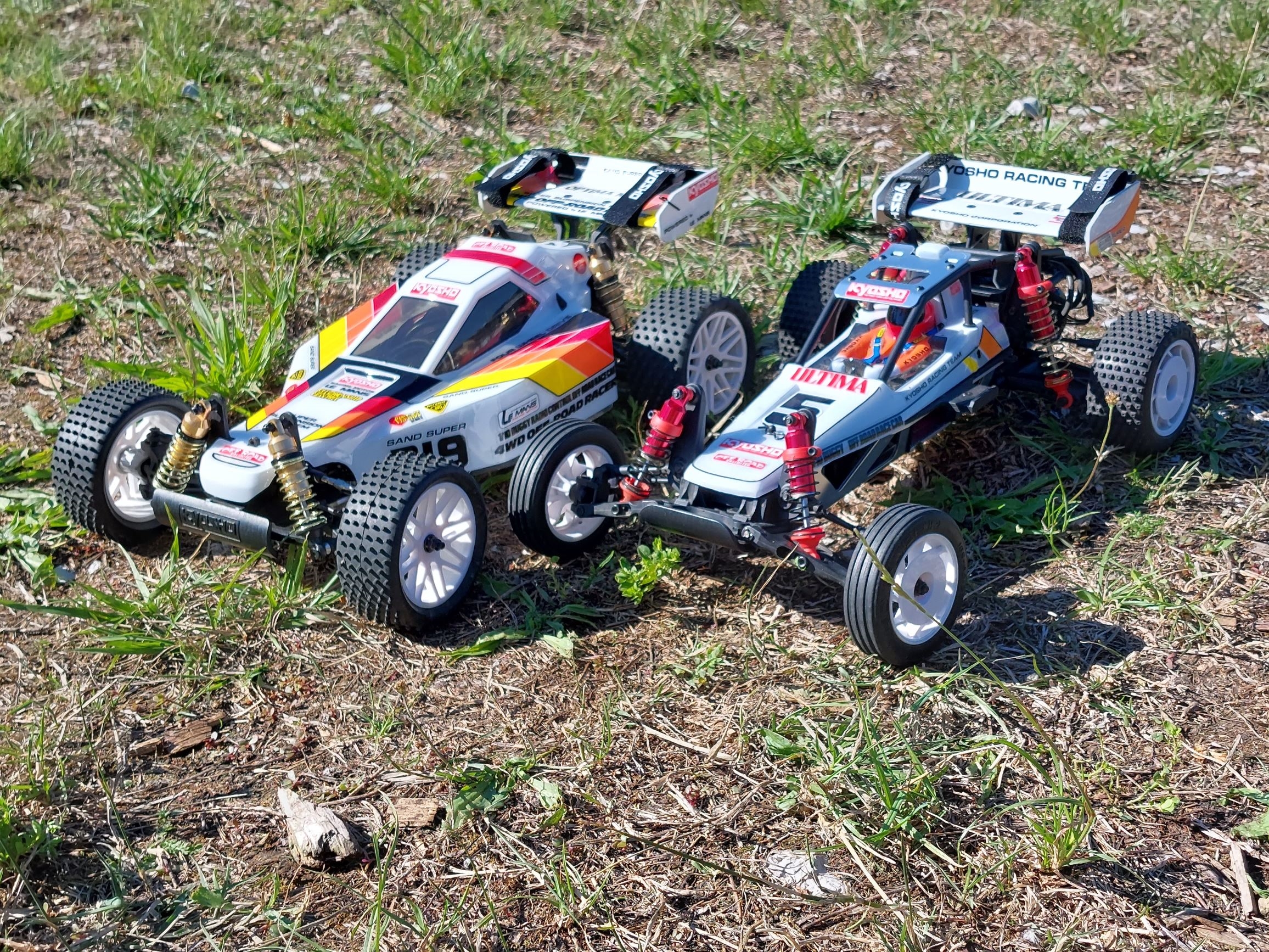

Et avec l'Ultima pour une photo de famille de la sortie du jour.
Encore une de faite, ça n'arrête pas :gene3:
Sur la "piste", l'empattement court rend la voiture bien vive; à vue de nez, ça semble moins efficace que le CAT XLS, mais difficile à comparer vu qu'il faudrait déjà avoir les mêmes pneus et aussi chronométrer :ange:

J’utilise la même méthode que toi pour les stickers depuis quelques temps déjà, c’est bien plus facile pour le placement
Seule difficulté : certains on parfois du mal à prendre, il faut bien contrôler et bien sécher

Pardon du retard. Alors sur l'angle, je masse tranquillement. Ce n'est pas parfait (surtout sur le Mid où le sticker multicolore est géant), mais ça suffit. Cela reste un buggy fictif qui ne reste pas sur l'étagère.

Pour les autocollants en mode wet, j'ai un pulvérisateur (un récipient de lave vitre récupéré) rempli d'eau avec deux goutes de liquide vaisselle : je projette sur le collant et sur la carrosserie au pulvérisateur, et je n'ai plus d'échecs depuis, y compris quand les autocollants sont difficile à plier, avec l'avantage d'avoir toujours la possibilité d'en rajouter si nécessaire avec un coup de pulvérisateur...
