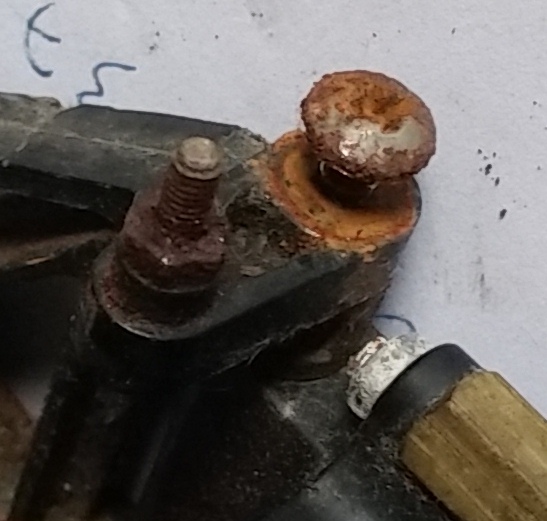

J'attaque par Ma cellule de ma disparue. C'est con car le stockage ne lui a pas été d'un grand secours. La seule boite qui était cassé. Elle était dedans. Pas glop.
Pour la mise en bouche, on va bouffer de la rouille.
C'est pas beau et je crains le pire. Mes craintes sont rapidement confirmé : sur les 4 axes de traingles, la tête de l'un 2 casse net, bon okay, j'ai eu la main lourde... mais quand ça veux pas.
Finalement, une bonne partie n'est pas sauvable, j'ai cassé une des rotules en voulant la dévisser, j'ai cassé le triangle ou l'axe était bloqué, enfin c'est un carnage. On paye forcement le fait de mal stocké pendant 20ans du matos pareil. Quel gachis. Heureusement qu'il n'y a eu qu'une boite cassée.
Il n'y a qu'une partie de ce que je jette.
Je suis étonné dont certains plastiques ont été "agressé" par la rouille le rendant cassant comme du verre.

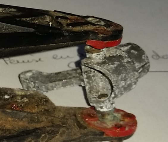

Quand toute la partie triangulation est enlevé ça donne ça, c'est pas propre du tout, c'est gras, ça colle....
on voit bien les amas "noirs" sur les piècs rouges :
j'ai envie de mettre tout ça à bouillir pour faire fondre cette pâte. Vous en pensez quoi????

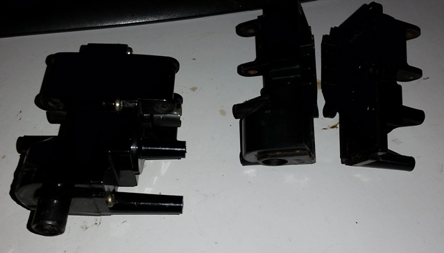

Une fois que tout est en pièce je passe au nettoyage des carters, je vais juste dégrossir car je n'ai pas reçu mes roulements et je ne ferais le transferts qu'a ce moment.
Donc on passeras dans les coins quand j'aurais décidé quels carters seront remontés.
Image Image
En effet, une petite différence entre les carters pas grand chose mais quand même. Peut-être la différence entre les marques Royal et Thunder Tiger.
Je vous laisse chercher le jeu de 1 erreur. :D

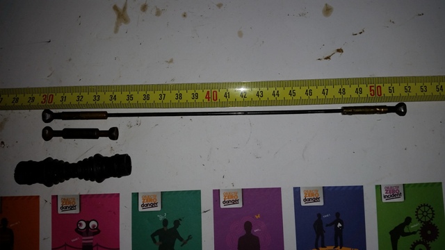

En démontant et en vérifiant, je sais que le chassis est en bon état, pas de fissure, pas de coup et seul le toit en aluminium va allez voir mon enclumette et mon marteau. Cependant, il y a une chose qui me chagrine, le cardan central :
215 mm de long et des noix hexagonales, les mêmes empreintes que les cardans de Monster Beetle par exemple.
Ce cardan est vachement abimé, les photos sont plutot optimistes.
Malgré mes recherches, impossibles de trouver un cardan pareil. J'ai dans mon stock 2 cardans de MB qui sont usés que d'un seul coté.
Je me dis que je peux en refaire un en coupant mes vieux cardans de MB. Mais je suis très dubitatif quand à la méthode a employer. Si vous avez des conseils, ou si vous avez déjà réaliser ce genre de bidouille.
Pour les noix de cardans qui rentre dans les cellules, mes anciennes prendront la place de celles usées.

Visiblement les cardans du MB et l'autre sont en 3 morceaux connectés en force, si tu coupes une des 2 têtes MB (la plus abimée) à la base de la bague centrale, puis que tu perces à un diamètre inférieur aux canelures interieurs pour pouvoir sortir délicatement les restes de la tête. Sur ton Tiger, tu coupes la bague centrale dans le sens longitudinal pour pouvoir sortir la longue barre, tu dois pouvoire entrer papa dans maman nan?
Je sais pas si j'ai été assez clair :roll:

Autre solution, moins barbare que la coupe pour tes cardans, peut-être un coup de chalumeau pour permettre le "dessertissage" de la tête du cardan MB et de la tixe de l'axe?

J'ai peur qu'en chauffant je fasse pire que tout. Je ne sais pas si les pièces sont traités thermiquement. Je vais essayer de mettre un coup de lime pour voir.
Le problème, aussi, est quand les chauffant, je risque de les déformés...
