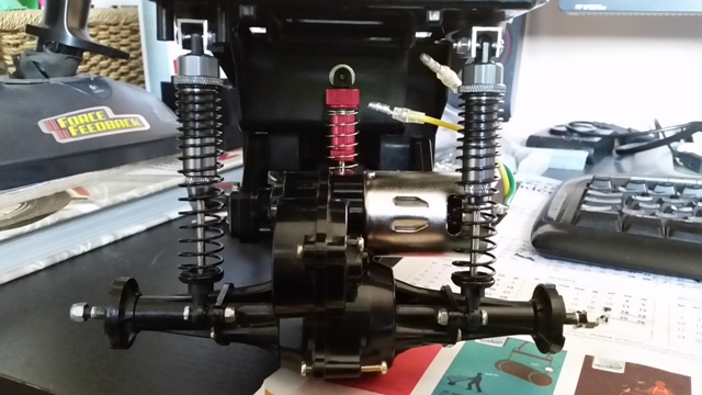

Pourtant, il sont beau les amortos ... :) :) :)
Sinon train AR finis avec le support moteur "neuf"... :D :D :D :D :D
et de dessus.......
Pour les amortos, ils poussent les bras trop bas alors autant j'aime l'effet gordini autant là c'est trop.

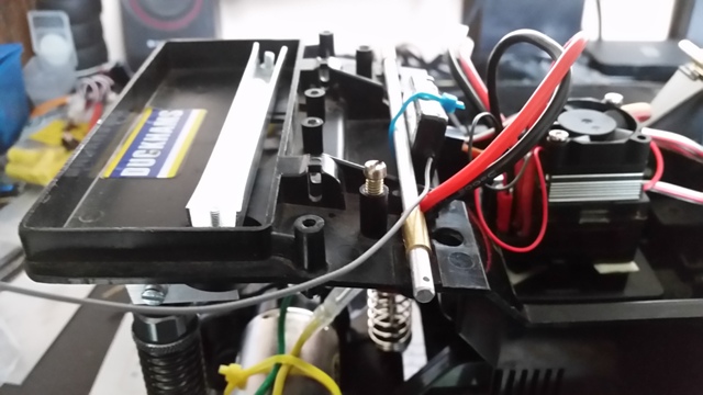

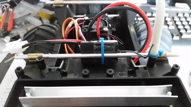

Image Image Image
Pour l'intèrieur :
Version Futaba :
Version FlySky:
La vis de domino va servir de base au tube dans le quel sera l'antenne.
Avec le tube pour l'antenne.

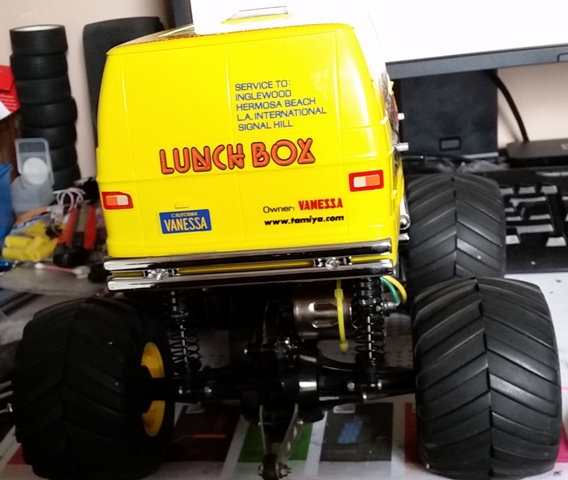

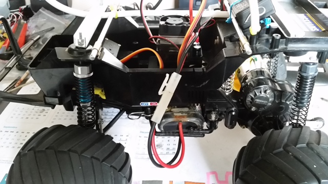

Vue générale :

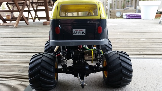

Et enfin, avec la carro du combi pour rouler sans état d'âme, chercher pas, c'est surement la fièvre qui m'a fait choisir cette implantation, mais j'adore.
Voilà pour lui , c'est finis !!! il a sa forme définitive.... enjoy !!!!!

Elle a une bonne tête cette boîte a tartines ( ou ramequin a choucroute selon la carrosserie ) par contre, sur asphalte, suivre une M en virage, ça va être compliqué de garder plus d'une roue au sol.... ( en ligne droite, avec un pignon de 18 ou 19 par contre c'est jouable.... )
ultima 33
Messages : 1483
Localisation : gironde
Message par ultima 33 »
:salut: +1 avec seb ;)
c'est une belle tuture que tu as la ;)
mais tu suivra jamais une pistarde dans les virage avec ta voiture montée sur échasses .
attention j'ai pas dit que ça vaut rien j'en ai vu une seule fois rouler une le gars était le champion du tonneau ;
c'est assez rigolo a voir évoluer je pense que pour s'amuser a marrée basse au bord de l'eau ça doit être sympa
