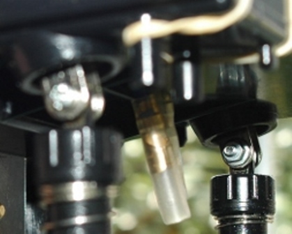

Alors voilà, j'aurais besoin d'info sur différentes pièces :
Tirand/chappe/rotule:
Je voudrais savoir où trouver ça ( pour différents projets d'ailleurs) avec les rotules qui vont bien. Et dans quelles dimensions ça existe.
Rotule :
Même chose : où trouver et quelles dimensions, en étant sur des rotules à visser comme ici (m'en fiche de la couleur.... ).
U (fixation des amortos):
Là j'aurasi besoin des dimensions, je dois pouvoir refabriquer ces petites bêtes. Au besoin, où les trouver?
Triangle :
Là je vais faire simple, pas de fab, mais où les trouver à bon prix et surtout, je comprends pas la modif ( où on coupe).
Merci!!!!!
Rotule :
Triangle :
Merci!!!!!

Si tu veut j'en ai 8 avec 6mm ou 5mm de tige et d'autres sans tiges servant d'écrous... par contre c'est du 4.8mm donc je sais pas si c'est compatible avec le 5mm Tamiya... :?
Les triangles tu les trouve sur Ebay pas trop chère!
Les tirant/chappe/rotule, si tu veut j'ai des liens?

PapaOurs a écrit :Alors voilà, j'aurais besoin d'info sur différentes pièces :
En ce qui me concerne, c'est du home-made avec de la tige fileté, du tube alu et des chapes de récupération non utilisées. Tige fileté et tube alu, tu trouve ça chez Castoche et compagnie. Les chapes, c'est donc de la récup sur des grappes de pièces, amortisseurs et tout. Je peux éventuellement t'en dépanner de quelques unes, mais si tu veux une solution sur le long terme, peut être quelqu'un d'autre aura un vendeur à te conseiller...
Rotule :
Idem que Miniracer, si tu as besoin, j'en ai encore un bon stock dans mes tiroirs, c'est du 5mm Tamiya, mais il existe d'autres tailles. Tout ce que je peux affirmer, c'est chapes Tamiya, compatible rotules Tamiya lol Sinon pour les trouver, tu cherches "Tamiya Ball Connector" sur eBay et tu trouveras ton bonheur
Pour ces pièces là, si tu n'as pas eu la chance de les avoir avec le Lunch Box et que tu es très sage, je peux éventuellement t'en envoyer une en guise de modèle (mais qu'il faudra me rendre ensuite... Sinon tu peux les trouver en cherchant "Tamiya Spring Mounts" ou cette référence "9805082".
Triangle :
Ce kit triangle, je l'ai eu et j'ai abandonné sans trop regarder, pas envie de me prendre la tête lol Du coup je l'ai revendu il y a peu de temps, dommage... En cherchant "Futaba FX10" sur eBay, tu vas le retrouver et tu pourras même choisir ta couleur. Ca vaut une vingtaine d'euros envoi comprit...

Alors pour le U, j'ai juste besoin des dimensions, je crois que j'ai largement ce qui fait pour en bricoler, mais je voudrais m'approcher des côtes d'origine.
Pour les bras, je vais voir, finalement, je vais ptetre rester stock sur ce point. Ou plus tard.
Pour les rotules, bah je pensais pas qu'il y en avait autant, c'est une gagure.... Miniracer et Finalement j'attends vos MP
Pour les tirands, justement, c'est les chappes avec rotules que je cherche, on est bien d'accord pour le tige fileté et le tube, j'aime bien,aussi, la tige de 4mm taraudé avec une vis sans tête.
Principalement, je cherche des chappes avec des rotules creuses, je me dit que c'est toujours plus facile de mettre une vis que de percé.

mp envoyé! (t'a des liens pour des chapes et des boules 3racing au cas ou...)PapaOurs a écrit :Pour les rotules, bah je pensais pas qu'il y en avait autant, c'est une gagure.... Miniracer et Finalement j'attends vos MP
Au pire une biellette à pas inversé et c'est dans la boite... Surtout pour le prix que ça coûte! (je t'ai mis un lien pour les biellettes et un pour l'outils avec le mp)

PapaOurs a écrit :Alors pour le U, j'ai juste besoin des dimensions, je crois que j'ai largement ce qui fait pour en bricoler, mais je voudrais m'approcher des côtes d'origine.
MP envoyé aussi
