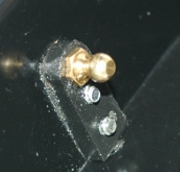

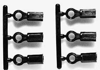

Par contre je trouve que j'ai beaucoup de jeu sur mes rotules. J'utilises les classiques Tamiya :Image
sur les rotules non moins classiques en laiton : Image
bien que les chappes soient neuves ainsi que les rotules, le jeu m'exaspère. Sur la ligne dynamique de la direction, il y a 6 rotules.
Quels ensembles chappes/rotules me conseillez vous pour avoir des ensembles sans jeu ??? ( oui les rotules et les chappes correspondent en diamètre :-D )
