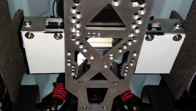

Bon en tout cas, petite modif hier sur le support d'accu. Suite à la sortie plage qui m'a fait comprendre qu'il ne faut pas sous-estimé le fait qu'un accu puisse se balader en cas de figure artistique, il fallait ajouter des butées latérales. 2 Petits bouts de cornière de 20x20 recoupé viennent se fixer à chaque extrémité. L'avantage c'est que tout mes packs se montent dedans ( les Nicad, les Nimh, les lipo Stick et même mon lipo 2S en 8000mAh).
Il va cependant être nécessaire de trouver un système de démontage rapide pour un des cotés car suivant où se place le support d'accu, l'accu ne passe pas en le faisant rentrer sur le coté comme sur un TL01 ou un Figter RX, je vais surement percer une vis de 3 mm pour en faire un axe et y passer une goupille. Il faut que je trouve 2 vis alu en M3 ( idéalement des vis sans tête en M3x10 voir M3x12) et gooo.

petit retour.
Moi je suis super content de mes 2 autos en chassis alu.
Mais ceux qui ont un chassis alu, avez vous roulé avec et qu'en pensez vous?
Et si vous aviez une tiote photo!
