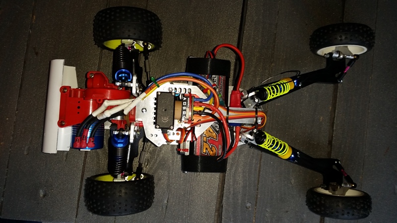

Bon encore un peu d'avancée, je pense qu'on est pas loin de la config de test.
Les éléments ont trouvés leur place.
Elle est vivante et à fait ses premiers tours de roues. Alors qu'on a pas mal évoqué le choix de cette cellule et le fait de faire tourner le moteur à l'envers avec une cellule classique.... abh devinez quoi, premier tour de roue, elle part en arrière. Je veux rouler sans cable sensor donc impossible d'inverser la rotation via l'ESC, j'ai donc inversé 2 phases. Nickel:
Le problème des photos c'est qu'on ne voit pas les loupiotes qui brillent, mais elle a fait ses premiers tours de salon.
Son silence de fonctionnement est le premier truc qui m'a sauté aux oreilles.
Je suis content!!!!!
Je pense que c'est assez bien rangé, et, vu le choix de surface, finalement assez compact.
J'attends mes 2 supports de direction définitif ( merci Manobet ) pour la caller aux petits oignons. J'ai aussi fait les enjoliveurs et les protections d'accus.
Il me resteras à fraiser les trous qui reprennent la direction
On se rend bien compte de la taille du chassis par rapport à l'accu. J'ai choisi de fixer l'accu une nouvelle fois avec du velcro. Exceptionnellement, j'ai acheté du double face!!! c'est surprenant.
En dehors des finitions physiques ( parechoc, aileron et carro) et voir si je mets des ressorts plus longs à l'arrière, je vais devoir régler le Setup de l'ESC.

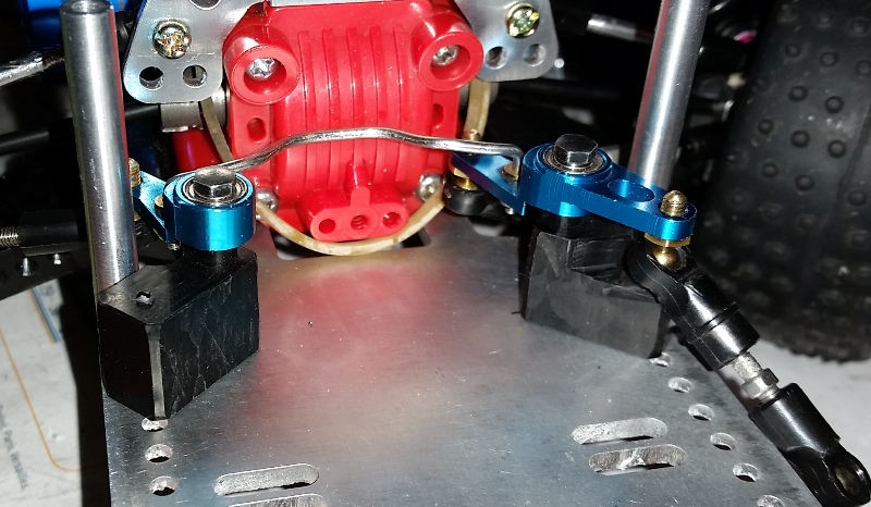

Changement des support de direction beaucoup plus rigide (merci Frantz) :
De l'ébauche, j'ai corrigé les pièces pour les installés et que tous les mouvements soit fluides.
Il ne me reste qu' fabriquer la barre de liaison définitive entre les 2 renvois.

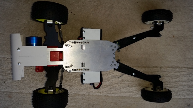

Sinon 1ere évolution : le premier parechoc, il servira de proto pour la forme et la taille.
L'usage me dira si je dois le modifier, il est fait à partir d'un tuyau oblong qu'on utilise pour les VMC, hotte quand la place est limite dans les murs ou faux plafond. La colle PVC prend dessus, pour autant, il me semble trop souple pour du PVC. A voir.
Il est fixé au bloc avant, ma fameuse J12 modifiée... Elle est fixé en dessous et le haut est flottant.
Il reviens assez loin sous le chassis pour faire une sorte de squid.
Finalement, elle est assez équilibré visuellement, elle ne fait pas déséquilibré. Le fait d'avoir des bras de suspension avant décalé vers l'avant par rapport a des bras d'origine contribue à l'effet visuel.
De derrière aussi, elle va bien et ne fait pas masse...
Finalement elle gardera ses amortos court, les autres ne vont pas.
Physiquement aussi, l'équilibre est pas mal :
L'équilibre se fait juste en avant du support de batterie, sous le palonnier de direction.
d'ailleurs, là aussi, une petite modif, après avoir trouver les réglages adéquates sur la largeur utiles aux renvois de direction, j'ai fabriqué une biellettes beaucoup plus rigides et réglables:
Petit point de vue :
