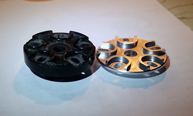

Bon avant d'allez rouler ce midi montage d'une petite chose en alu...enfin 2.
sur la voiture : Image
la pièce étant plus fine la roue rentre mieux sur l'axe et le filet de l'axe dépasse de presque 1 mm de l'écrou frein. Il peut donc faire son travail au mieux. Après un gros roulage de quasi 3/4 d'heure aucune roue ne s'est déserrée.
