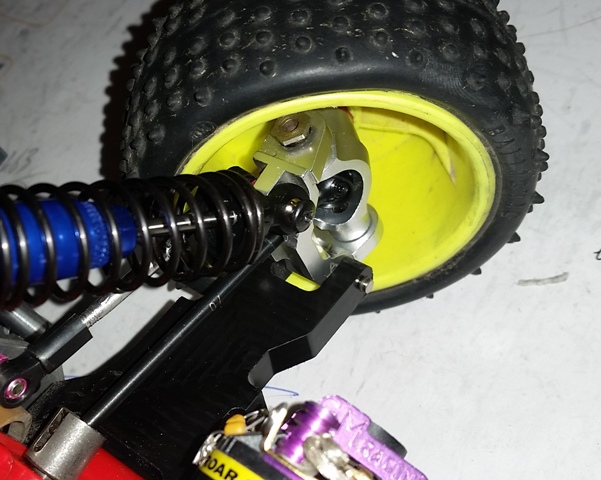

News du jour :
A peine arrivé, à peine assembler ce midi. Comme ça le frein filet est sec pour le montage de ce soir... bon en fait, c'est monté.
Je suis bluffé par la différence entre ces cardans homocinétiques donc des HOP UP OP-791 ref : 53791 donc en théorie pour DF-02, bah ça passe nickel ici avec ma trans de TA02 et mes bras inspiré des Top Force et Manta Ray.
Dés le montage j'ai ajouté des roulements neufs. Constat : ça tourne sur du velour, pas de bruit, et des mouvements plus fluide. Et un gain sur le braquage ahurrisant :
cardan classique :Image
cardan homocinétique : Image
La roue vient en butée sur le bras et l'amorto.
Je vais donc devoir penser à ça dans la construction de la direction.
Je ne regrette pas cet achat imprévu surtout vu son prix et en plus, c'est beau:

Messages : 7237
Re: TA-FF
Déception aujourd'hui,.....j'ai récupéré l'electro de La Vieille et j'ai étudié les emplacements possibles. Je voulais centrer les masses autant que possibles par rapport à l'axe. Quitte à reculer l'ESC et le récepteur. Je choisis de monter le servo tête en bas pour garder le maximum de réglage pour la batterie. Ça se présente pas mal. Je décide de monter un saveservo hightorque tamiya . Je dois aussi avancer le pivot sur la fusée de la roue car la chappe touche la jante. Je dois fabriquer des biellettes de 82mm.
Résultat : merdique. J'ai un énorme différentiel de braquage entre les 2 roues et je n'ai pas le même rayon de braquage des 2 côtés.
Je vire tout et recommence en construisant des renvois de direction sur le chassis.
A suivre. ..
