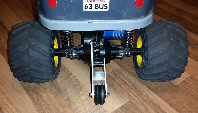

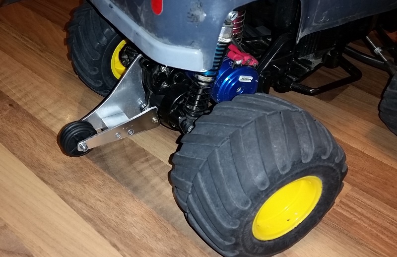

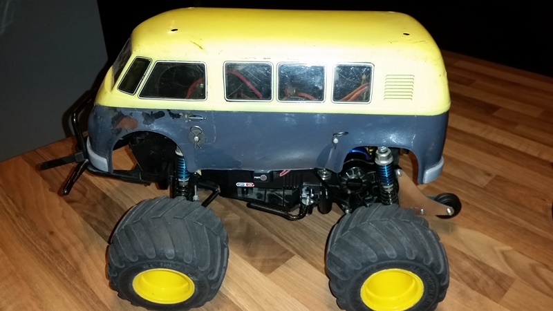

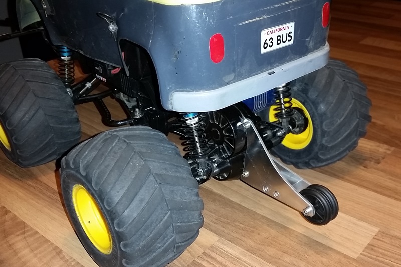

Allez un petit travail bien rigolo.
J'avais dans l'idée d'allonger un peu la roulette de la Barre anti-wheeling... chose faite. De toute façon, ayant perdu la roulette d'origine, la wheelie bar d'origine fait la tronche bien que tout a fiat fonctionnelle en lui remettant une roulette. La nouvelle barre a été taillé dans de la tôle de 2mm comme à l'origine.
Je voulais une barre qui n'oscillait plus autour de son axe de fixation car elle abimais le carter de la transmission. Je voulais une barre plus longue pour continuer à rouler "proprement" en plein wheeling, et ainsi, éviter de me retrouver sur le cul de la carro. En attendant, une roulette jai bricolé avec des roues en plastique .
Le flanc gauche monte chercher le point de fixation du carter situé au dessus du point de fixation classique, ainsi la reprise sur 2 point empeche tout mouvement de le wheelie Bar.
Au milieu, un petit bloc massif percé et taraudé pour y fixer les 2 flancs, assemblage avec du frein filet normal.
Ca ne devrait pas bouger. L'axe des roues ayant été fait dans une vis inox partiellement fileté puis recoupé juste pour laisser la place de l'écrou frein.
Le flanc droit est juste plus long que le bras d'origine mais reprends sa forme. Chaque flanc a été taillé et ajuster l'un par rapport à l'autre et au bloc de fixation. L'ensemble est suffisemment rigide pour pas se déformer au roulage ( en théorie)
Dés que possible, je fais les premiers essais. J'ai déjà prévu de modifier le bras en lui perçant de nouveaux trous de fixation de la roulette. J'attends la roulettes définitive. En l'état, Lunchy peut se cabrer sur environ 20°. En avançant la roulette, je veux monter jusqu’à environ 45°ou 50°, ce qui est déjà impressionnant en roulage. En fonction du montage définitif, je n'exclu pas quelques trous d’allègement.
