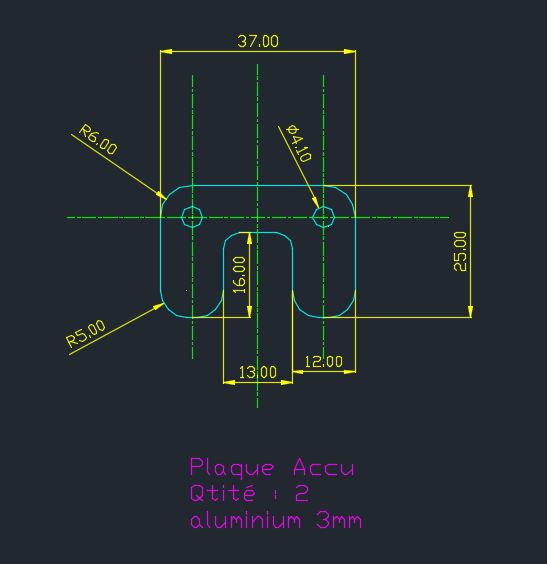

j'ai percuté qu'il manquait un truc.... refaire en alu les plaques de maintiens des accus sur les cotés.
Je vais réparer ce manque et me faire un plan d'ici demain.
Est ce que cela peut intéresser quelqu'un ????
- tikibzh
- Messages : 737
- Localisation : Vannes 56
Why not

- Finalement
- Messages : 2012
Bon inutile de te dire que je suis intéressé par toutes pièces alu que tu pourrais faire pour ce gros BB
