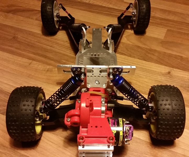

Allez, l'avancée du jour : les suspensions sont montées ainsi que la triangulation avant.
J'ai commencé par faire mes biellettes à pas inversé du train avant. J'avais récupéré un échantillon de diamètre 3 et de 100mm en 6082 T6, un alu qui a de bonne cara méca. Le 3 passe difficilement dans la filière. Celle du pas à gauche étant neuve et d'une grande marque d'outillage de coupe, ça c'est bien passé. Pour le pas à droite, j'ai voulu utilisé ma bonne vieille filière qui traine dans ma caisse. Il a fallu passé un coup d'abrassif sur la tige et faire un bon chanfrein. Il y a quelques stigmates, mais ça devrait allez mieux pour les prochaines. Je vais quand même recommandé une filière neuve en pas à droite.
Aperçu :

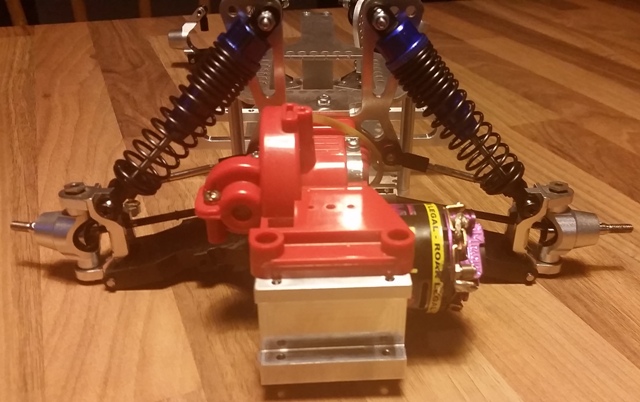

J'avais plusieurs options pour fixer l'amorto sur le demi train AV, j'ai opté pour cette solution car elle me dégage toute la place pour passer mes bras de direction. Je pense que les 5 points de réglages du support suffiront. Je voulais les C-hub alu rien que pour pouvoir faire ça, au cas où. Bon, c'est fait.
Le train avant est complet en géométrie.
Tout est libre, pas d'intersection de mouvement, j'ai hate d'avoir les cardans homocinétiques.

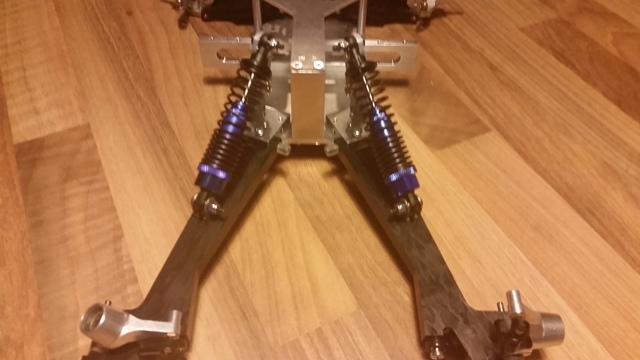

Pour le train Arrière, pas de question à se poser... quoi que. J'ai choisis cette configuration un peu au hazard, c'est une position intermédiaire. A valider.
Le fait de mettre mes amortos à l'envers je me suis aperçu qu'ils sont pile poil dans l'axe des efforts. Dans le bon sens, ils sont un peu déporté car je dois mettre une calle de 2mm pour que la tête d'amorto ne touches pas le support. On verra.

vraiment simpat :love: :love: par contre fais gaff aux roues que tu mes à l'avant, j'avais fais le même montage d'amortisseurs sur le trains avant de mon proto ff, et j'avais monté des roues ar de 4x2,quand je braquais les pneus frottaient sur les amortisseurs

Braqué à fond, sans les tringleries de direction, il me reste 2mm, je pense qu'une fois la direction montée, j'aurais plus que ça. C'est l'avantage des C-Hub alu, c'est qu'il est plus fin. J'aurais plus un PB avec la chape de direction car la jante est à 1mm de la rotule. Faudra que je réfléchisse au PB : soit trouvé un élargisseur de voie, soit des jantes à déport. Mais là encore j'y connais pas grand chose sortie du standard.

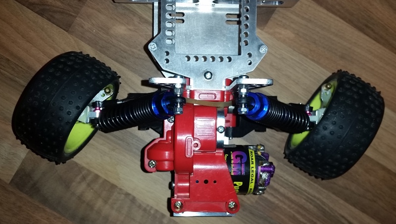

Ca y est, c'est une voiture... oui elle a enfin des trains suspendus et avec des roues :
Je n'ai pas pu résister à monter tout ça car j'ai enfin reçu mes bielettes rose Sakura :
Le rose est en rappel des rotules des bras avant. Et puis, j'aime bien le rose. :love:
Pour le train avant, justement, on est juste mais on est bon, surtout quand j'aurais mis des roulements neufs à l'avant. Le changement se fera quand j'aurai reçu les nouveaux cardans homocinétiques :love: :ange: :-D :-D :-D :-D

Il va falloir que je m'attaque à la direction et là la place coté roue :
C'est pas la fête.
Je me demande si je vais pas faire une petite patte de déport quitte à modifier l'Ackermann... Je ferais un test.
Aujourd'hui, à un poil de cul près, le point de rotation se fait sous les roues arrières, bon ou mauvais ????
Sachant que finalement mon problème va être de décider où positionner le servo pour faire de vrai biellettes de direction.
Et finalement mon angle de braquage est pas si mal :
allez pour le/mon plaisir, séance de pose :
Bon une chose est sur, il va falloir revoir l'amortissement arrière, beaucoup trop dur. Mais si quelqu'un pouvait me parler des suspenssions en Buggy 4x2.
