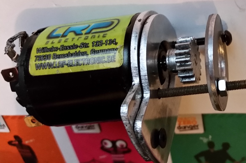

Bah en fait, ce sont les 2 hublots qui vont avec les supports moteurs réglables. Le PB, c'est que j'ai qu'un seul support moteur pour l'instand. J'attends le 2eme.
Si j'en refaits je penserais à toi.
Si certains sont interessé je peux ptetre en faire faire plusieurs, il faudra se cotiser pour payer une bouteille à mon contact.
Donc en clair mon support moteur réglable ( merci à Sebastien pour les gabarits), on part de ça :
ou bien ça:
et le mien en rétro-ingénierie (j'aime bien ce mot) :
La vis du milieu est posé sur le hublot !!!!!
en haut:
en bas ( ou inversement):
Vue générale, comme si que :
et voilà !!!!
A noter que ce support va sur toutes les transmission type Lunch Box ou Monster Beetle ( et tout les voitures Tam qui utilisent ces transmissions)
Sur le MB, il faut utilser un pignon de la même longueur que celui d'origine. Sur une transmission type VLB, il faut un pignon plus court.
