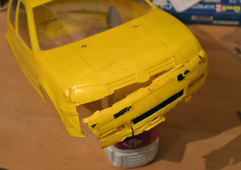

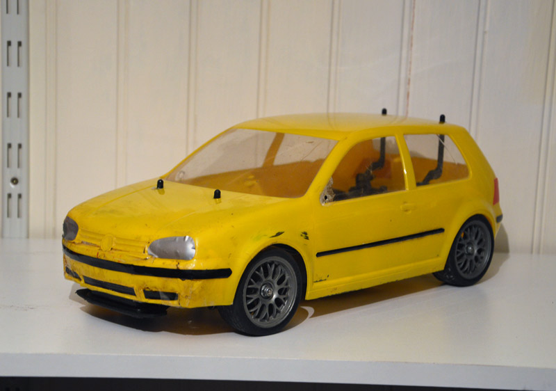

J'ai tenté de sauver un peu la face avant. Avec tout le scotch qu'elle avait, on ne reconnaissait plus la Golf 4 :|
Sans scotch, :o
Avec moins de scotch armé et un chouille d'autoc pour cassé cette boule jaune, ca ira bien pour runner :P
Le bas de spoiler était bien HS, j'ai tout coupé. Je pensai que ca se verrait moins...
Va falloir méditer sur la carrosserie "étagère" :-D Elle est trop moche pour être mise en avant :lol:

pour protéger ta cellule et ta carro, je te conseille de faire un parchoc "rigide" et d'y ajouter un parchoc mousse qui épouse la forme de la carro.
Pour la carro, un peu de toile à enduire (bande pour joint) et de la colle Shoegoo. Tu devrais retrouver une carro solide mais qui encaisse des chocs.
Moi j'ai collé la partie mousse à la carro.
