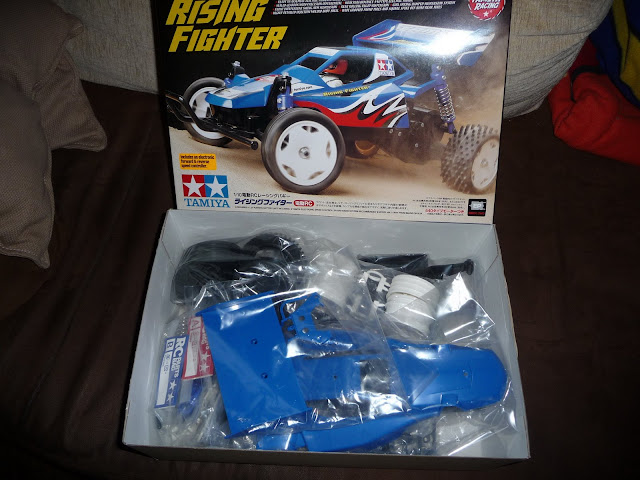

Salut tout le monde, :salut:
Je viens de recevoir celle que j'ai commendée pour un de mes garçons, je suis en train de faire les scans de la notice de montage pour envoyer à Black Hole Sun :top:
je ne pense pas la monter avant 2 ou 3 semaines mais si quelqu'un veut des infos ou des photos, qu'il n'hésite pas à me le demander...
Voici deja quelque Photos d'anssemble...

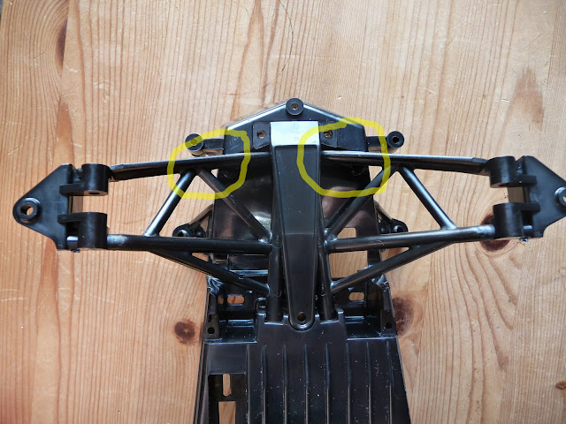

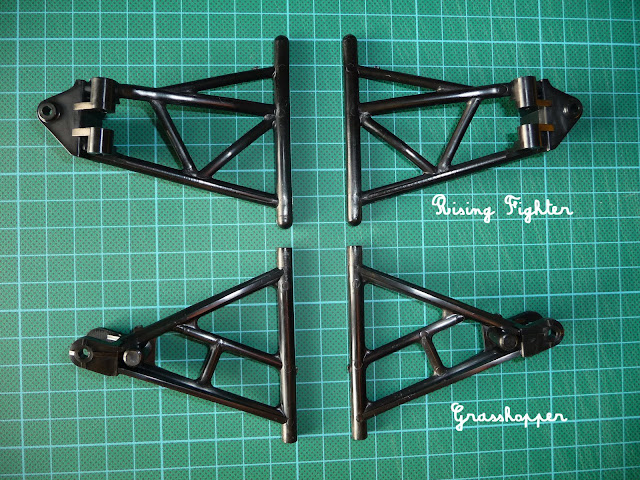

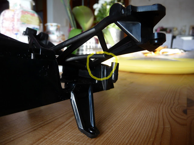

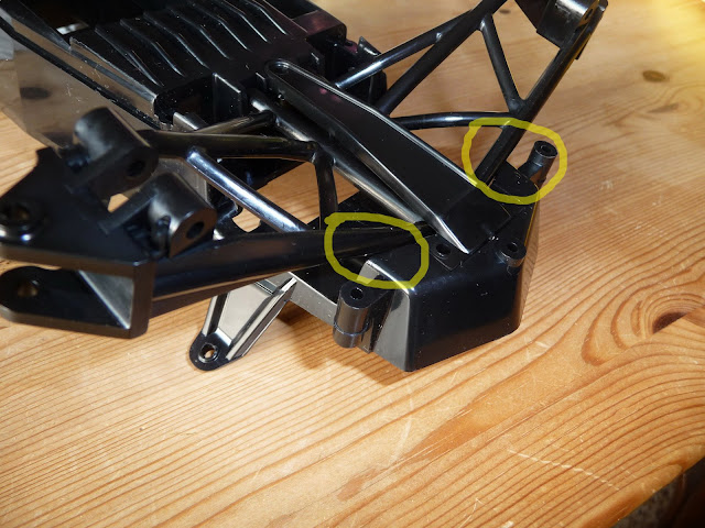

BEERVAX as-tu un triangle de suspension avant de Grasshopper, Hornet ou Lunch Box que tu pourrais comparer avec un du Rising Fighter?
Je voudrais remplacer ceux de mon Hornet (un est cassé) pour monter de vrais amortisseur à l'avant, ce qui serait possible avec les triangles du Rising. Mais J'ai peur que les angles ne soient pas les mêmes. Merci d'avance!

Désolé Koni41, mais en effet, les bras sont plus longs et plus droits que sur les bras de Grasshopper :cry:
Ce qui fait que les bras frottent contre le chassis, il ne manque pas grand chose, juste raboter 1,5 ou 2mm dans le chassis pour que ça puisse passer mais ça pourrait peut-être le deforcer.
A toi de voir...
