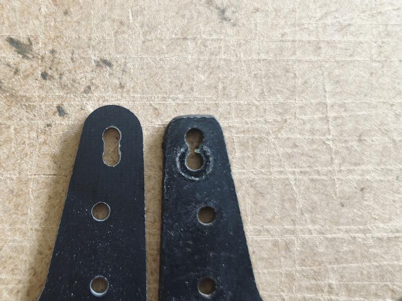

J'ai travaillé sur les roues avants. Je n'ai pas réussi à mettre la main sur des jantes en état et je me suis donc attqué aux jantes que j'avais sur le châssis.
De base, je n'arrivais pas à décoller les pneus et j ene voulais pas flinguer les roues.
Du coup, j'ai cherché une solution à ce souci et j'ai tenté une cuisson au four en basse température.
En restant à 85° durant 10 à 15 minutes max, la cyano devient très cassante et se détache hyper facilement.

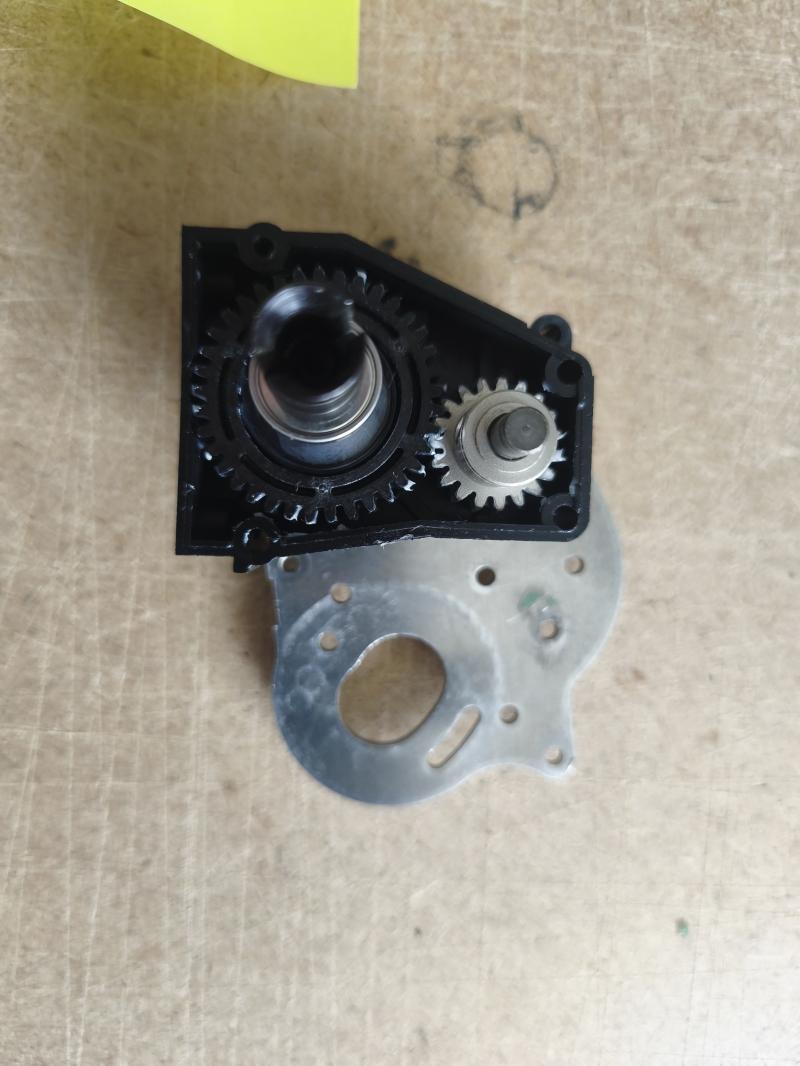

Les plateaux de diffs sont bien marqués mais feront encore l'affaire dans un premier temps :

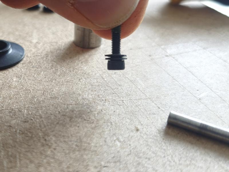

L'idée est de passer toute la quincaillerie dans un bain d'essence F dans un nettoyeur à ultra-sons :
Une fois nettoyée, la quincaillerie fait un tour rapide dans le brunisseur :
La plaque moteur fait l'objet d'un polissage rapide au Mirror pour faire briller :

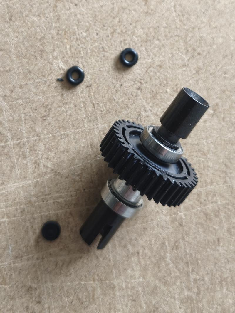

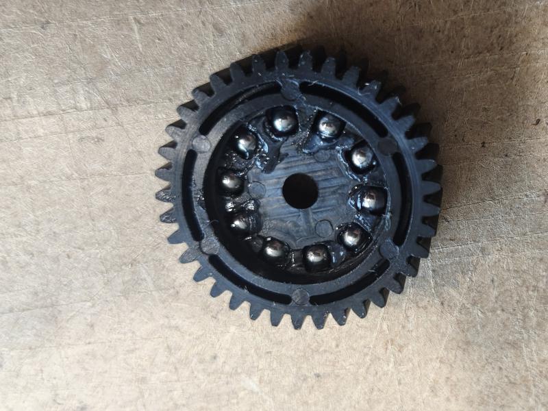

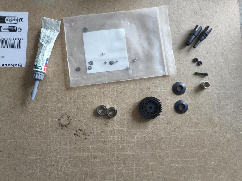

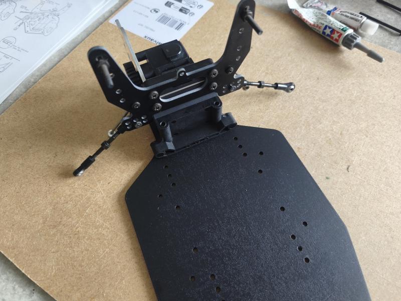

Prochaine étape : reconstruction du différentiel avec de nouvelles billes !

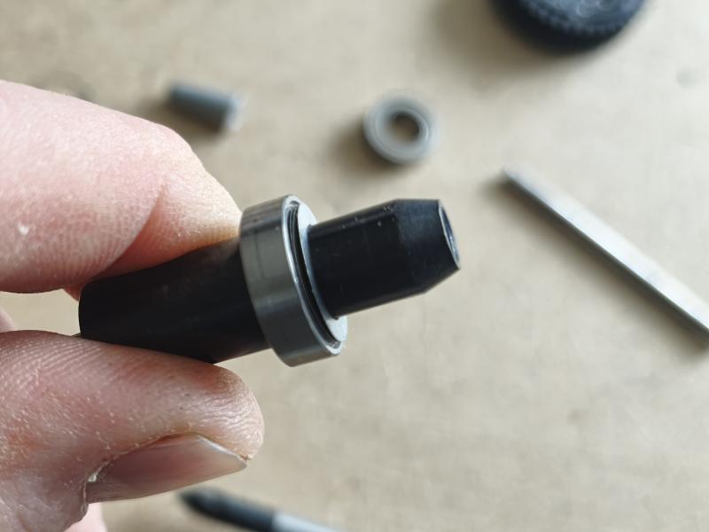

Les noix sont nettoyées. Comme elles sont en bon état, pas de souci de ce côté; On change les roulements, on règle le jeu latéral avec des rondelles de calage et hop !
Niveau butée à billes, rien à faire à part un bon nettoyage/graissage et surtout on ne se trompe pas dans le sens des rondelles de pression :
Le différentiel est assemblé et réglé, avec son bouchon de mousse et ses joints toriques :
Il retrouve sa place dans la cellule qui avait été nettoyée au préalable, en n'oubliant pas de graisser à la graisse blanche la cascade de pignons :

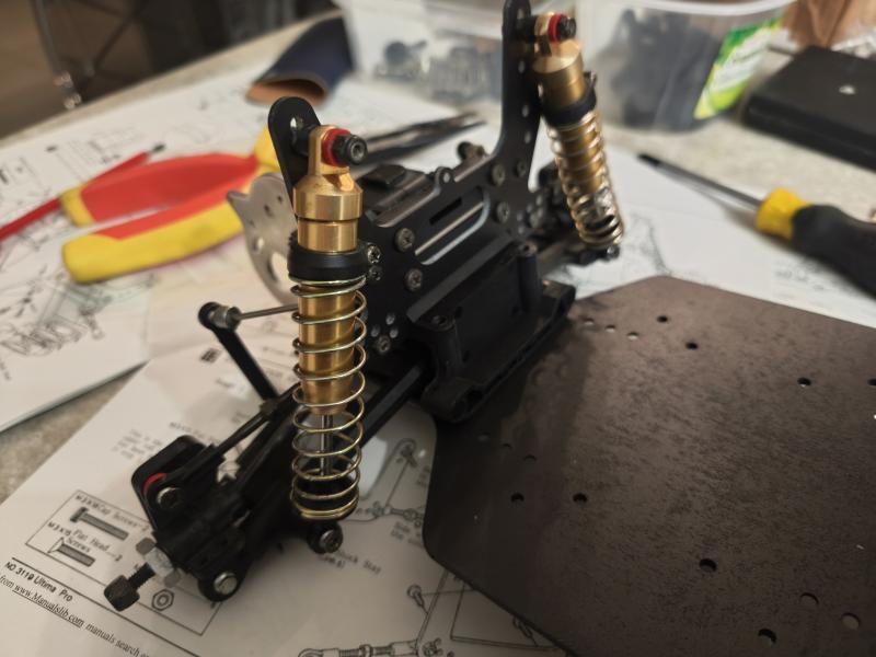

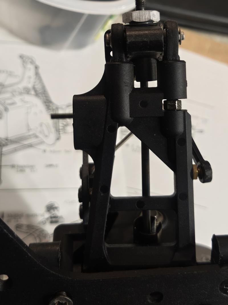

A ce stade, je vais me pencher sur le support d'amortisseurs arrière qui a un peu morflé et lui préférer un neuf :
Le tout retrouve alors sa place sur le châssis :
J'adore cette triangulation qui préfigurait celle du Triumph :
Ca nous donne un très beau train arrière :
