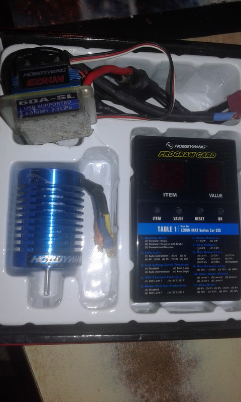

Un ESC de 60A je trouve ça léger sur un 9T.
Du coup, je dirais d'un point de vue moteur : TT02, DF01, M05 et M06 sachant que les M risque de passer rapidement sur le toit au premier virage trop rapide.
D'un point de vue ESC, je dirais les M05 et M06.

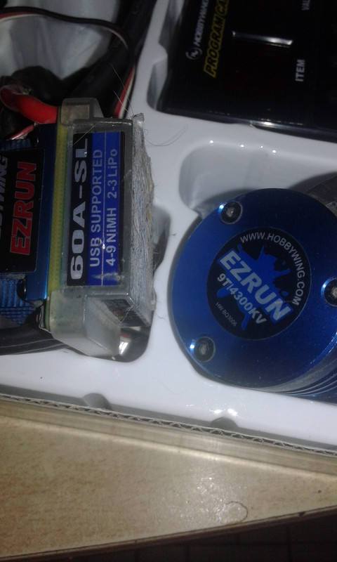

C'est une combinaison que je ne connais pas un ESC de 60A avec un 9T.
Mon Sportman 60A tournait, à l'origine, avec un 13.5T sur mon vieux Royal Ripper (cousin éloigné du Hotshot Tamiya) un 4x4x4 assez lourd pour ce type de voiture. Et il marchait pas mal et sans chauffer. J'ai peur qu'un 60A chauffe fort avec un moteur 9T.

Vous vous prenez le choux pour rien à mon avis les gars.
Des combo EZRUN 60A + 9T j'en ai usé quelques uns et sur divers chassis piste ou tout terrain 1/10è, et ce sans aucun problème.

Vous oubliez que l'EZrun 9t n'est pas un vrai 540 mais un 380 avec un grosse cage, il ne tire pas autant sur le contrôleur qu'un vrai 540 9t
