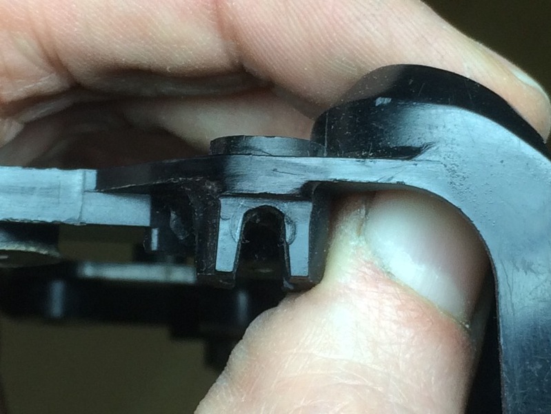

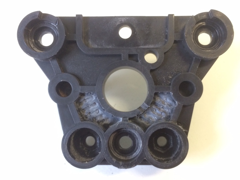

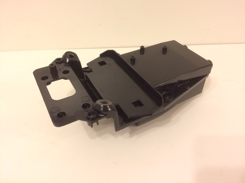

Comme d'habitude avec les vieilles tam, il y a des fissures partout... :roll:
Pour le bulkhead avant, collage à la cyano, puis rainurage et sablage pour augmenter la surface de collage.
Remplissage avec de la résine dentaire méthyl métacrylate, ponçage et peinturage.

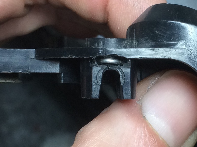

Pour les fissures du chassis autour de l'arceau, c'est plus délicat: pour mettre la carrosserie, il faut la clipser sur l'arceau ce qui implique de grosse contraintes sur cette zone.
J'ai donc creusé un logement pour insérer un "U" en fil de Chrome Cobalt de 0.9mm, histoire d'améliorer la solidité.
Puis meme technique que pour le bulkhead: sablage, résine méthyl métacrylate, un coup de noir et hop.
Le chassis est ensuite nettoyé avec un produit Meguiars pour rénover les phares, puis avec un "vernis" Meguiars pour baie moteur.
