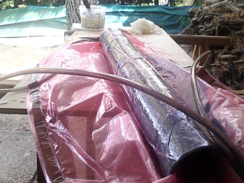

la strat est faite, et est actuellement sous-vide, démoulage ce soir ou demain matin et découpe des dérives, winglets, support d’électronique et support moteur
Le plans de strat est le suivant (toutes les fibres sont à 0/90°) : sandwich verre 50g - carbone/aramide - verre 160g - AIREX - verre 160g - carbone /aramide - verre 50g

La forme du fuselage ne me plaisait pas beaucoup donc j'ai fait plus simple, le moule du fuselage est un tube en carton, recouvert de scotch et ciré, et le moule de l'ogive avant est un verre en plastique acheté chez carrouf ce matin, les deux pièces sont entrin de secher, demoulage et montage demain.
