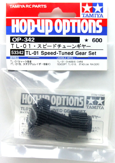

J'ai un essai dans un Auto 8 ou ils comparent plusieurs Tamiya avec des carrosserie de rally.
Il y a le TL-01 dedans.
Au radar, le TL-01 etait à 17km/h alors qu'un TA-03 etait à 23
meme config : MSC + 540 d'origine et meme accu
le TL-01 est effectivement tres lent mais il existe l'option transmission longue qui corrige pas mal le probleme (#53342)

On parle bien de ce truc là ?
J'espère que le mode d'emploi est clair.... :D

PapaOurs a écrit :On parle bien de ce truc là ?
C'est exactement ça :top:
La notice c'est du vite fait, y'a rien de compliqué, tu remplace juste tes pièces d'origine par celle de l'option. Les pignons moteurs restent inchangés (19/21/23T), c'est ce dont je te parlais en page 1 ;)

oui cette option est efficace, et t'inquiète c'est très simple à monter, y a pas grand chose dans un TL01 :lol:

Bon bah à 17€ les 3 jeu FDP in, je vais me faire engueuler par madame.... mais pour le coup, c'est pas cher ( en tout cas j'aime à le croire)
Par contre trouver des pignons de 23 dents ou 21(par défaut) c'est plus compliqué.
