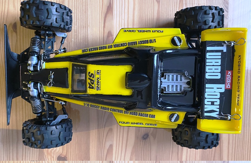

sqfab
Messages : 1184
Re: Rockys à sauce sqfab
Message par sqfab »
Hello, :hello:

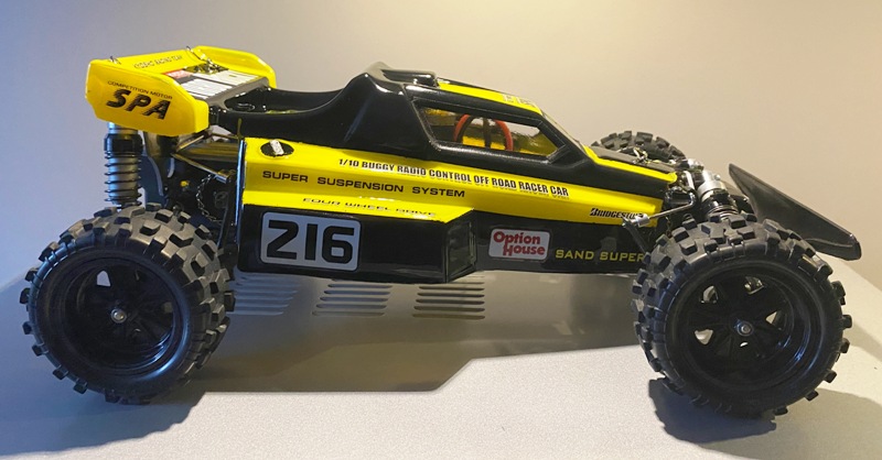

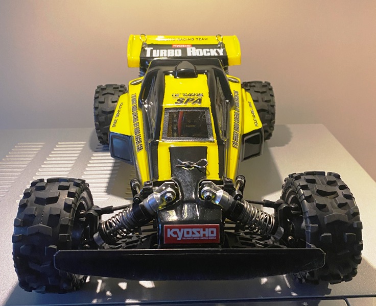

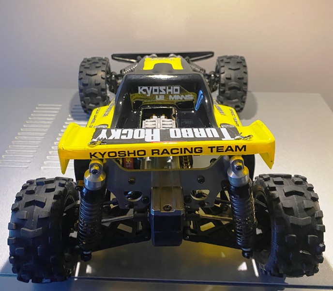

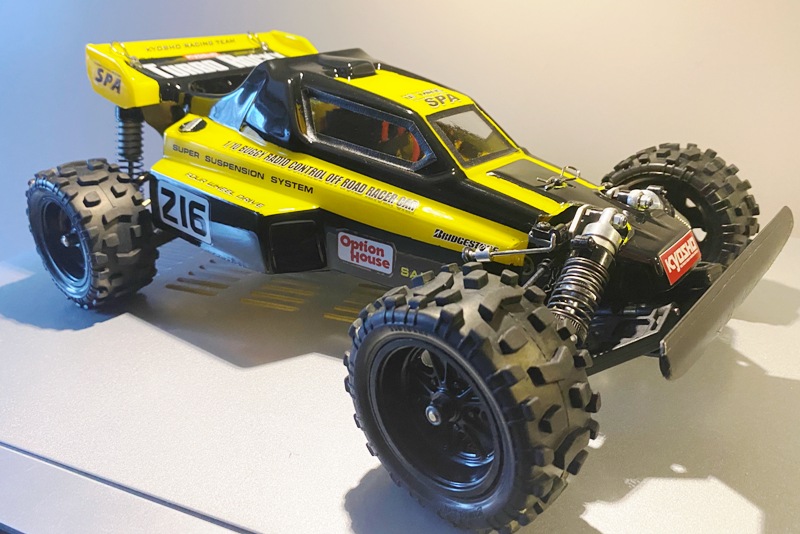

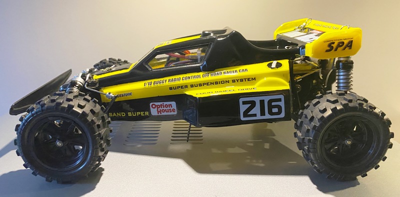

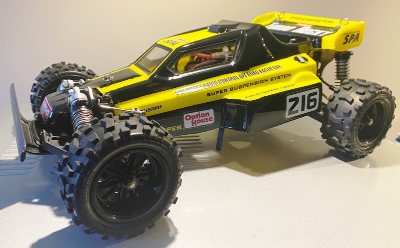

Je viens de terminer la caro, mais soyez indulgents. Ce n'est vraiment pas mon point fort. Je suis nul en peinture :mrgreen:
Je suis parti sur la caro bicolore comme indiqué sur la notice, mais au lieu du bleu et du blanc, elle est noire et jaune.
Pour les Stickers, la planche fournie par MARWAN est très limitée et se contente du strict minimum.
J'ai donc complété avec se qui me restait de mes précédente rénovation de Kyosho Vintage.
Le résultat n'est pas box art, mais j'ai fait au mieux avec les moyens de bord :)
Pascal
