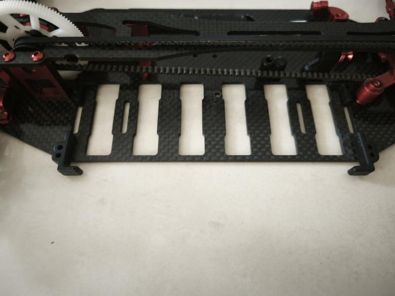

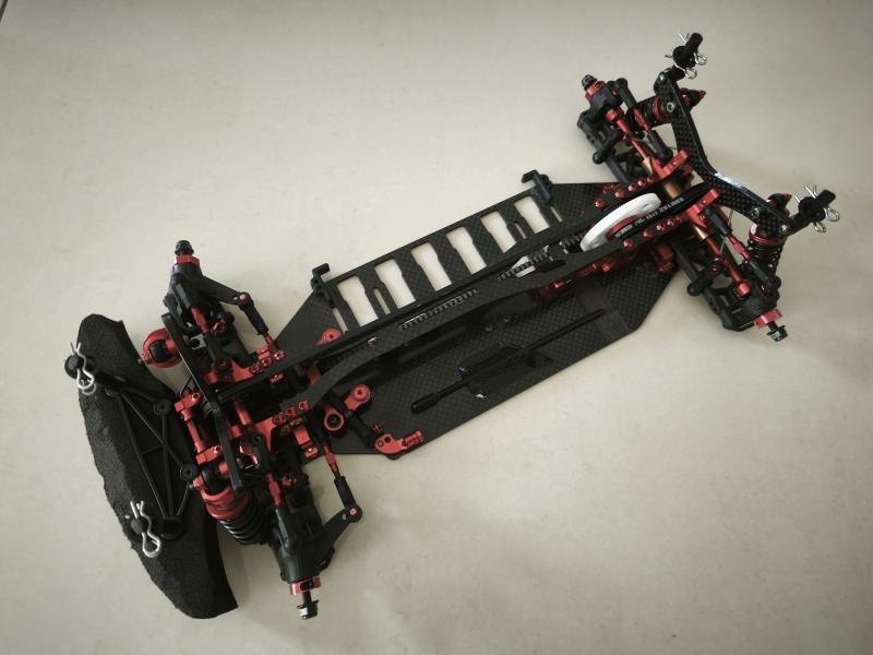

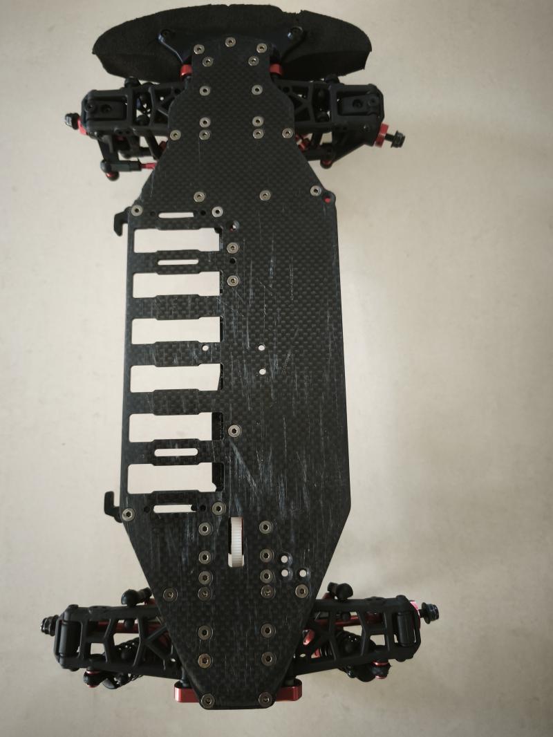

J'ai pu faire l'acquisition très récemment, auprès de Calimero, d'un châssis de TF6 en plutôt bel état :
J'ai l'intention d'en faire un runner pour les futures rencontres vintages, ayant pris goût à la chose après avoir essayé un 1/12 De Silvertriple et pas mal discuté avec Juleo qui m'a refilé son virus :hehe:
Je sais, ça n'a rien à voir : on parle d'un châssis touring versus une pancar...
Mais vous commencez à me connaître et les châssis un peu torturés avec des belles épures de suspensions, des barres anti-roulis, du carbone et des courroies, j'aime ça :hehe:
Bref, je vais commencer par lui refaire un diff' tout propre avec nouveaux plateaux de pression, billes céramique et nouvelle butée à bille.
Niveau châssis, étant inculte dans la discipline Touring, je sèche un peu.
Je pensais soit refaire un châssis complet avec un système permettant de venir poser des shorty, soit créer un simple système de platines complémentaires au châssis d'origine pour venir clamper les shorty en me vissant sur les perçages actuels :

Il a l'air en bon état ce chassis et, le plus simple, tu le mets en pièces et après un bon nettoyage, tu le remonte comme il se doit!
La géométrie, tu la fera a la fin.

Côté accu, lipo long ou shorty, mais il faudra voir pour l'équilibre du chassis et vu ton chassis, installer un système pour les fixer ne devrait pas poser de problème!
