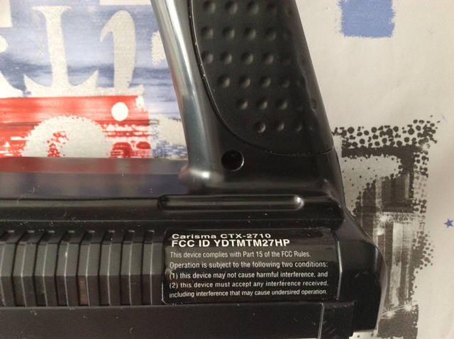

Le manuel de la radio : http://www.hitecrcd.co.jp/manual/carism ... RX_STi.pdf
Par contre, c'est peut être la photo, mais le fond des connecteurs de canaux du récepteur me semblent dans un drôle d'état :bizarre:
Reflet, saleté ou ça a fondu ?
Sinon, 19T pour un 105BK, c'est largement trop : c'est sûr qu'il coupera dès que ça montera en température.

calou52
- Messages : 6
- Inscription : 19 janv. 2016, 21:01
Re: Besoin d'aide
Merci pour les photos papaours :top: effectivement les canaux du récepteur sont très sales. Je vais re-synchroniser et je vous tiendrez au courant. Merci
